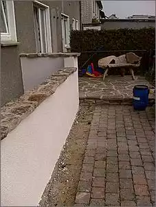

ein kleiner Ausschnitt von meinem "selbstgebauten" Garten
Sind zwar noch keine Gartenmöbel drauf aber eventuell bekommst ne Anregung

Servus,
Fettes lob von mir!!!!
Das sieht total geil aus

war Arbeit von April bis Oktober !!! und zwar täglich

Hallo Richi,
Wow, genial richtig schön, super spitzenmäßig.
Bei uns ist auch die Terasse dran. Mal schaun, ob wir es dieses Jahr endlich schaffen.
Genau so in der Art, wie deine habe ich es mir vorgestellt.
Wie bekommt man denn die Mauern so gerade hin? Was hast du für Steine genommen? Wie halten sie aufeinander? Hast du es selber geplant und gebaut, oder hattest du professionelle Hilfe?

Hi Claudia,
ja ich habe alles komplett selber gemacht.
Natürlich habe ich mir vorher einen groben Plan gemacht...
Die Steine habe ich aus einem Steinbruch.
...unsortiert...
Dann hat ja jeder Stein eine Seite die am schönsten ist.....
Also diese Seite nach vorne und den nächsten dran. Wie ein Puzzle.
Dann die zweite Reihe oben drauf. Auch immer wie ein Puzzle. Da sehr viel Bruch dabei war hab ich immer von hinten mit kleinen Stückchen unterlegt.
Das selbe auf der anderen Seite der Mauer. Wenn du dann 2 Lagen hast ist zwischen den Steinen (von oben gesehen) Platz.
Also habe ich alles was Schrott war zwischen rein geworfen und mit Beton verfüllt. Bitte nur Trasszement nehmen da dieser nicht ausblüht. Normaler Zement beginnt nach einiger Zeit so weisses Zeug auszusondern.
Dann alles trocknen lassen und am nächsten Tag die nächsten beiden Lagen drauf. (soviel zur freistehenden Mauer)
Die einseitig sichtbare Mauer ist viel einfacher. Auch viel puzzeln aber von hinten kann man immer schön mit Bretter einschalen und Beton verfüllen.
Und nicht vergessen eine Noppenfolie (Wasserbremse gegen das Erdreich einfügen. Kanst auch nach Bedarf mit nem Hammer die Steine passend klopfen....
Das Fenster der freistehenden Mauer hatte ich mit Styrodur ausgespart und nach dem der Beton hart war einfach das Styrodur raus gehauen.
Auch habe ich mehrere 10er Eisen in dem freistehenden Teil.
Bin kein Maurer....
Mit viel Zeit , Lust, Spass, Bier....und vor allem Muse geht das
Richi
Die Mauer hat nun schon 5 Winter hinter sich und steht und steht
