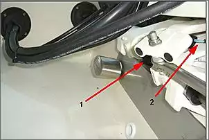

Ich hab ein Johnson. da gibts es oben an die achse who die lenkung kabel durch geht ein schalter wo mit man die trim abstellen kann.
bei mir war die stromkabel (kupfer innenseite) gebrochen.
die gleiche kabel der unterbrochen wird wenn die schalter geöffnet wird.

Hier mal ein bild.
1 platz schalter
2 Signalkabel
