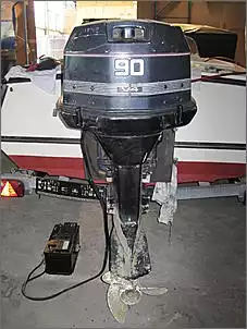

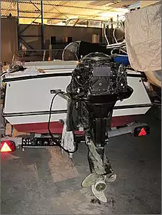

Hallo Kollegen,
ich "musste" einen Evinrude 90 Ps von einem guten Bekannten übernehmen.
Da ich wenig Ahnung von diesem Motor habe, möchte ich mir ein Werkstatt-Reparatur-Benutzerhandbuch zulegen.
Wie finde ich die genaue Motorbezeichnung heraus? Wo ist die Motornummer?
Der Motor hat laut Aufkleber 90 Ps, ist ein V4, Langschaft, Powertrim, externer VRO-Tank.
Auf dem einen Bild ist eine Nummer zu erkennen, von hinten gesehen rechts oberhalb vom Kipprohr.
Wer kann mir weiterhelfen, oder hat vieleicht ein Handbuch für mich?
Was meint Ihr zur VRO? Behalten oder abklemmen? Wenn abklemmen, wie richtig?
Ist irgendetwas an diesem Motor speziell zu beachten? Bin für jeden Tip dankbar.
Vielen Dank vorab.

Auf der linken Seite am Backet sollte ein Typenschild sitzen dort ist die Seriennummer vermerkt.

es gibt schon genug Treads zum Thema "Abklemmen", meine persönliche Erfahrung ist , "lass es".
Ich hatte bereits 3 Evinrude mit VRO, einen 35 PS , einen 70 und jetzt einen 90 PS Ficht, bei keinem hatte ich Probleme mit der VRO.
Zum Typ ,wenn eine der ersten V90 -VRO Versionen ist auf einen "V90TLEND"

Ein sehr guter Motor!
Mess mal auf allen Zylindern die Kompression, sie sollte bei allen gleich sein
und in dem Alter noch so 6-8 Bar hoch sein. Dann solltest du den Impeller
mal wechseln, wenn er nicht nachweislich erst ein oder zwei Jahre alt ist.
VRO ist ne prima Sache, wenn es einwandfrei funktioniert. Bei dem Alter
der Pumpe kann man aber davon ausgehen, dass die Membranen bald
Schwierigkeiten machen, weil sie porös oder hart werden und reißen.
Im schlimmsten Fall fährst du dann binnen Minuten den Motor sauer.
Ich hab meine pauschal abgeklemmt und fahr festes Gemisch 1:50
Abklemmen ist recht einfach gemacht.

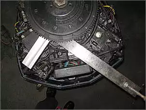

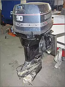

Typenschild habe ich leider nicht gefunden. Aber es ist ein 90° Motor. ( BJ bis 1995/96?)
Der Motor wird jetzt erstmal grob gereinigt, nächste Woche wollen wir ihn mal zünden...

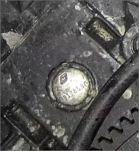

Da in der kleinen Runden Blechplatte sind die richtigen Zahlen eingestanzt!

8178580 habe ich abgelesen.
Name:	IMG_6872 - Kopie.JPG
Hits:	99
Größe:	50,3 KB
Ist das nicht ein Froststopfen? Da hätte ich nie nachgesehen, nochmal danke.
Gruß FriLu

Kein Froststopfen;
aber Schade, das ist nur die Motornummer, nicht der Modelcode
...ist da noch son Ding?
Gruss Konny

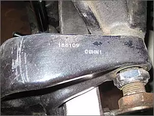

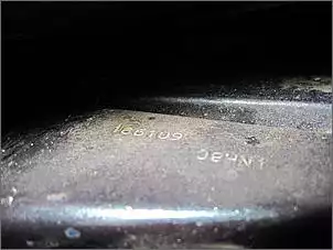

Vieleicht kann jemand mit dieser Nummer etwas anfangen?

Woran erkennt man ob der Motor evtl. schon mal überholt wurde?

Kompression 2 Zyl. mit ca. 6,5 die anderen 2 Zyl. mit ca. 8
VRO werde ich dran lassen, trotzdem erstmal 1:100 im Tank mischen und beobachten was passiert, danke für die Tip's
Bei der Modellbestimmung bin ich noch nicht weiter, vieleicht findet sich bei meinem Bekannten noch der damalige Kaufvertrag an...

Ist das die original Haube? Wenn ja ist er Baujahr 89, 90 oder 91.

6.5bar ist schon ziemlich knapp. Geh mal hoffen, dass sich das nach anständiger Benutzung wieder ein bisschen verbessert, ansonsten ist der Motor bald dran
Die 90° V4 CrossFlow sind alle mehr oder weniger gleich. Alle Handbücher über die Motoren sollten dich schonmal weiter bringen.
Was willst du denn genau wissen?
