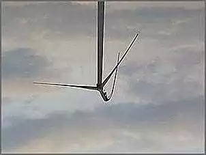

Standard wir hatten doch heute keinen Sturm
wie kann das passieren ?
Vogelschlag ?
Materialermüdung ?
Flugzeugkollision ?
heute gesehen bei uns im Münsterland:

Hallo !
Ich würde sagen delaminierung und wie das heisst.

Sieht nach Grundberührung aus.

Das Ding hat offensichtlich gebrannt, warscheinlich Lagerschaden und heiß gelaufen

Das ist das Problem mit unserer schnellen Umstellung auf "erneuerbare Energien"... Die Technik ist nicht überall soweit.
Feinste Schäden führen zu punktuellem Strömungsabriß, damit zu Vibrationen, damit zu Mikrorissen, die dann zu so einem Spontanversagen führen können.
Aber so lange niemand zu schaden kommt kein Problem. Problem ist aber die massive Verstärkung der "Windgeräusche" durch Mikrorisse also leichtes Ausfransen der Strömungsabrißkante wenn diese nahe an Wohngebieten stehen, da dann die ehemals gemessenen Werte um ein Vielfaches überschritten werden und nicht mehr unter den Grenzwerten liegen....

Der Flügel, der hier auf der Mülldeponie Georgswerder neulich zerborsten ist, war auch Teil der ersten 1992 installierten Anlage.
Dabei sind die ersten Anlagen noch deutlich besser und solider gearbeitet. Nur bringen die bei schwachem Windzug eben gar keine Ausbeute und sind mit den auf maximalen Wirkungsgrad ausgelegten Modellen der letzten 6 Jahre nicht zu vergleichen, die bringen etwa die dreifache Enegergiemenge bei rd. 60% Gewichtsersparnis in der Herstellung.

Blitzschlag.

so,
nun steht's auch in der örtlichen Presse.
Ursache unklar, kein Brand.
eventuell Spätfolgen einer alten Beschädigung. (Blitzeinschlag ö.ä.)
Vogelschlag ?
Materialermüdung ?
Flugzeugkollision ?
Was soll das für´n Vogel gewesen sein...sind die Dinos back?
Materialermüdung? Dafür ist die Anlage zu neu...
Zu Pkt. 3 sag ich mal nix...
Blitzschlag.
Unwahrscheinlich...wäre deutlich sichtbar.

Ohne Glaskugel ist das schwer zu sagen...erfahrungsgemäß tippe ich auf mangelnde (Flügel)-Wartung. Bei der hätte man wohl mit einiger Sicherheit einen Gelcoatschaden festgestellt. Dieser hat zur Folge, dass der Flügel (bzw. der GFK) Wasser/Feuchtigkeit zieht/aufnimmt. Nun noch etwas Frost der letzten Wochen...die ein oder andere "unglückliche" Windböe oder Notabschaltung (Vollbremsung aus Vollast) und dann kann so´n Teil schon mal brechen. Sollte das bei Vollast passiert sein, dann hat die Anlage mit Sicherheit ganz nett geschaukelt.
Aber wie gesagt...ohne Details/Fotos ist das Glaskugeln...

Oder einfach nuer ein Materialfehler, wie an einer relativ neuen Anlage der Fa. Leitwind in Südtirol am Reschenpass. Zur Vorsicht hatte man damals alle Flügel ausgetauscht.
