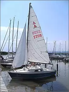

Ich wundere mich immer wieder über die Aussagen und Berechnungen hinsichtlich E-Motor und kleinem Segelboot.
Meine kleine Stor Triss dürfte eher etwas größer und schwerer sein als deine Lis ....
Name:	20090831 032klein.jpg
Hits:	307
Größe:	56,1 KB

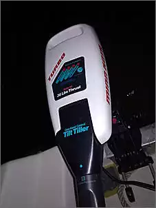

und ich betreibe es mit diesem 36 Lbs Motor.
Hits:	158
Größe:	30,9 KB
Der Vorschub genügte bisher in allen Lebenslagen, auch bei viel Wind.
Mit Stufe 3 von 5 erreiche ich ca. 5 km/h und auch bei viel Wind komme ich mühelos dagegen an.
Mit einer meiner 2 120 Ah Batterien kann ich mehr als 10 km zurücklegen und habe trotzdem noch einiges an Reserve. Da ich Tiefentladung vermeiden will, habe ich aber noch nicht getestet wie viel Reserve noch bliebe.
Auf Binnenrevieren, auf denen ich spätestens jeden 2. Tag Landstrom bekomme, sehe ich kein Problem auf Langfahrt zu gehen.
In meinem Revier habe ich den Nachteil, Häfen oft nur unter mehreren Kilometern Kanalfahrt zu erreichen und dort nicht immer Laden zu können.
Einer Ladung nur mit Solar stehe ich kritischer gegenüber. Wo willst du denn auf so einem Boot größere Flächen unterbringen? Allerdings habe ich das noch nicht getestet, ein mit 70 Wp ist vorhanden aber noch nicht installiert.
Wo willst du denn genau fahren? Wie oft hast du Landstrom zur Verfügung?
