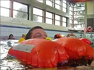

  • Schweres Ölzeug <-> einfachste Regenschutzbekleidung
Egal ob Offshorekleidung oder ultraleichte Regenschutzbekleidung: Im Wasser
bilden sich Luftblasen in der Kleidung und bilden Auftrieb, dort wo er nicht
hingehört. Diese Lufblasen sorgen dafür, dass sich der Körper nicht dreht
und das Gesicht im Wasser bleibt.
Rettungswesten sind so ausgeleget, dass sie das Gesicht aus dem Wasser
heben. Dafür muss der Körper wie beim Rückenschwimmen im Wasser
liegen.
Hits:	204
Größe:	53,7 KB
Foto: Ein Schwimmer mit 275 NM Automatikweste

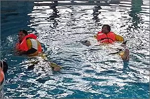

  • Feststoffwesten
...eigenen sich zum Brustschwimmen. Hat leider den Nachteil, dass die der
Auftrieb zu einer stabilen, überlebenswichtigen Lage im Wasser nur sehr
eingeschränkt vorhanden ist ...
Hits:	252
Größe:	158,3 KB
Foto: Zwei Schwimmer mit 150 NM Feststoffwesten

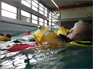

  • Schrittgurt
Entweder zieht man den Brustgurt der Weste richtig fest zu oder man trägt
eine Weste mit Schrittgurt. Sonst passiert leicht sowas:
Hits:	400
Größe:	97,6 KB
Weiterhin hat man durch dem Schrittgurt im Wasser die Möglichkeit, den
Auftriebskörper etwas von den Wangenknochen nach unten zu ziehen.
Das erhöht das Wohlbefinden und den Überlebenswillen.

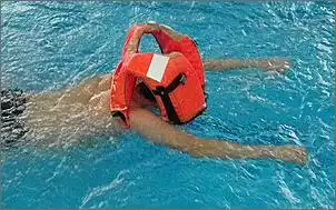

  • 150 oder 275 NM
Mehr Auftrieb bedeutet mehr Sicherheit, in die korrekte Schwimmlage zu
kommen. Weiterhin ist der Kopf weiter aus dem Wasser. So schluckt man
nicht so viel (Plus für "Wohlbefinden und Überlebenswillen").
Hits:	218
Größe:	75,5 KB
Foto: Ein Schwimmer mit 150 NM Automatikweste

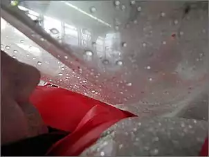

  • Spraycap
Eine im Wasser treibende Person wird gegen Wind und Welle ausgerichtet.
Bedeutet, bei jeder Welle den Atmen anhalten oder kräftig Wasser schlucken.
Durch die fliegende Gischt so knapp über der Wasseroberfläche wird ohne
direkt Wasser zu schlucken das Atmen anstrengend. Gut ausgerüstet
ist man mit einem Spraycap. Das ist ein atmungsaktiver "Überzug" mit
Sichtfenster ...
Hits:	201
Größe:	38,2 KB
Foto: Im Wasser mit einer 275 NM Automatikweste mit Spraycap
