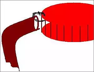

Bei mir sind die Schläuche einfach mit einem Kabelbinder am Flammschutz fixiert - so ungefähr:
Hits:	243
Größe:	8,7 KB
