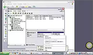

Das geht in der Verwaltung:
  • Systemsteuerung
  • Computerverwaltung
Unten im Fenster die Grafik des Laufwerkes mit der rechten Maustaste anklicken:
Laufwerksbuchstabe ändern...

Laufwerksbuchstaben kannst Du in der Datebträgerverwaltung ändern, rechter Mausklick.....
Aber kurz aufpassen, normalerweise vergibt XP Buchstaben nach Reigenfolge, wenn L vergeben wurde, wurden die anderen schon mal reserviert.

Alt 09.01.2012, 16:46
Benutzerbild von Karlsson
Karlsson Karlsson ist offline
Registriert seit: 01.03.2006

so sieht das dann aus,
extra für dich den XP-Rechner gebootet.
