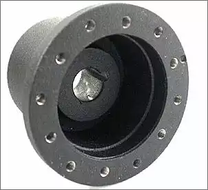

Danach solltest Du eine Nabe dieser Art montiert bekommen:
Hits:	142
Größe:	44,3 KB
Musst halt schauen welchen Durchmesser Du benötigst. Dann noch das Lenkrad deiner Wahl...

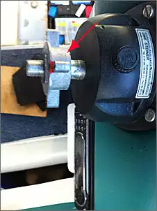

Ich würde es erst so versuchen, ansonsten Abzieher, aber mit Gefühl

Na sowas werde ich in unserem Haushalt auch nicht finden .

Schraube dein Lenkrad wieder drauf und die Mutter ein Paar Umdrehungen locker drauf, dann mit denn Knien hinter dem Lenkrad Gegendruck erzeugen und mit dem Plastik oder Gummihammer eine paar kräftige Schläge auf die Mutter/Welle. Dann gehen die meisten Lenkräder ab.
Ansonsten bleibt nur der Abzieher!

Nachdem mit Hämmerchen und Ruckeln der Nabe nicht beizukommen war hab ich mir für 7€ einen Abziehet bei Amazon bestellt.
Schwuppdiwupp war das Teil dann auch schon ab.
