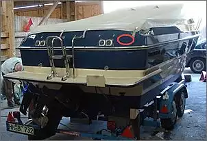

bei der 19.er Sealine ist die Plattform an den Rumpf geschraubt und mit 2 Edelstahl-Stützen abgestützt.
