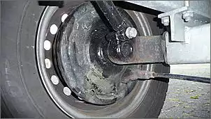

ich will fuer 100er zulassung Stoßdämpfer anbauen, aber tuvler sagt, dass ich auf keinen fall darf lasche an achse anschweißen, ob es ist so weiss ich nicht.
wie habt ihr es gelöscht.
zum klemmen habe ich nur von al-ko gesehen, aber ich habe knott achse.

Natürlich darf nicht am Achsträger geschweißt werden.
Am Achsschenkel sehr wohl.
Haben die bei meinem Hänger auch gemacht.
Nur Vorsicht. Nicht zu warm werden lassen.
Sonst ist die Gummifeder hin.
Problematischer war die Befestigung am Rahmen der Dämpfer.
Dort dürfte auch nicht gebohrt werden.

am rahmen ist kein problem, ich kann ein halterung kanten, aber tuvler, sagt:"gesamte achse ist geprüfte teil und da darfst man nicht schweißen" und auch am achsschenkel.

hier ist beispiel bild, aus forum, da sieht man wie ich wollte machen, und passende satz vom knott hat lasche zum anschweißen

Mein Prüfer hat gesagt anschweißen (An den Achsstummel)

das blöde ist daß dein TÜV-Prüfer jetzt weiß daß die Achsen ohne Anschweisslaschen ausgeliefert wurden.
Meine Knott Achsen hatten die Laschen von Werk aus dran und Mattschwarz lackiert.
Wenn du die Möglichkeit hast zu einer anderen Prüfstelle zu fahren könnte das bei dir ja auch so gewesen sein. Vorraussetzung ist natürlich daß die Schweissnaht nach schweissen und nicht nach angepappt aussieht.

ja, aber ich wurde knott anrufen und fragen was ist mit dem satz zum anschweißen, fuer was ist der?
aber ich denke es liegt am prüfer
Zum Anschweißen: Gewinnt vielleicht keinen Schönheitswettbewerb, mag sein, hält aber.. auch den Augen des - ach so strengen - TÜV stand. Der TÜV fand die Arbeit gut.
zitat gehört zum bild da oben wo lasche angeschweißt.

hier steht nicht, dass du an achse geschweisst hast, und das ist der punkt.
ich war gerade bei tuv und der hat mir gleiche wiederholt, aber der will helfen und ruft noch mal achsen hersteller an und fragt ob die so was erlauben.
wegen becker schweissnaete alles jetzt schlimmer geworden.

Der Hersteller meiner Anhängerachse (BPW) hat mir die Anschweißstücke zusammen mit den Stoßdämpfern geliefert, ich habe sie von einem geprüften Schweißer (Kollege) anschweißen lassen und der TÜV hat das so abgenommen.

sorry, aber da kann ich mit dem Prüfer mitfühlen. Bei so einer Schweißung wie auf dem Bild gehe ich nicht von einem geübten Schweißer aus.
Die Laschen sind aber zum anschweißen, das sollte der Prüfer grundsätzlich akzeptieren.

Übrigens, so eine Schweißnaht würde ich auch nicht abnehmen !

Zitat von Meiki Beitrag anzeigen
Also wenn diese Schweißnähte gut sein sollen kann ich nur Lachen und mit gewissheit sagen "DER Prüfer hat keine Ahnung Die sieht voll sch...e aus. Wenn man vor der Abnahme vernünftig Schweißt(vom Fachmann) dann ist das kein Problem
ja, volle Zustimmung..
..bei unserem TÜV: kommst mit solchen Schweißkünsten: wahrscheinlich nicht mehr vom Hof. Zumindest niemals Abnahme……..
norm. Liefert der Achshersteller diese Anschweißstücke mit ner Beschreibung,
z.B. Stoßdämpferhalter: Ausführung: xxx;
dazu: Einbauschema Stoßdämpfer; mit genauen Montagevorschriften (Achsentyp, genaue Maße; Material…..)
und das schaut sich bei uns der TÜV schon an…….
Das gezeigte Bild: das ist nicht geschweißt, allenfalls gebraten, ( der Prüfer: hat dem sein Blindenhund wahrscheinlich leise geknurrt???)
Grüße von Herbert

mich hat heute TUVler angerufen, ich darf anschweißen nach Anleitung vom Knott, der hat mir zu geschickt, aber die gibts bei Knott zum herunterladen.
Gucken wie wird bei Abnahme.
http://www.knott-anhaenger-shop.de/d...de.581-0-2.pdf
ein richtiger schlag mit einen 1kg hammer und das schenkel ist wieder ab,
sowas kommt halt davon daß viele ihr können überschätzen und auch noch daran glauben.
gruß ralf
