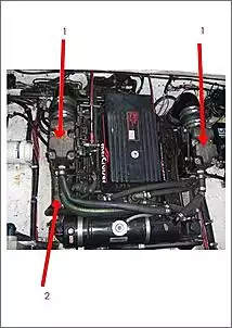

Hey Ralf !
Hier wäre mal ein Bild
Hits:	224
Größe:	79,6 KB

2-Kreiß (geschlossen).
Die Pfeile zeigen auf die Krümmer und Knie.

so wie das aussieht, hast du 2Kreis Vollsystem.
1 wird vom Seewasser durchströmt, geht über den Auspuff raus.
2 wird von unten nach oben vom inneren Kreislaufwasser durchströmt.
Wenn die Dichtung zwischen 1 und 2 defekt ist, drückt es dir das Kühlwasser in den Auspuffkrümmer. Von dort läuft es durch ein offenes Auslassventil in den Brennraum. Wenn du dann startest, hast du einen Wasserschlag, also Motorschaden.
Deshalb, falls der Wasserstand nach dem abkühlen deutlich abgesunken ist Vorsicht!
Gruß Mani
