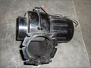

Wie viel hast du denn für den neuen Lüfter bezahlt ?
Sieht das Teil so aus ?

Hallo Werner, wo hast Du das den ausgbaut? Bei mir wurde nur der Lüftermotor gewechselt. Motor kostet 87 Euronen plus Einbau. Alles zusammen mit Steuer 125 Euronen.
Gruß Holger

Ist der Lüfter der Truma Heizung von unserem alten Boot, nur komplett mit
Gehäuse.
http://www.boote-forum.de/showthread.php?t=116339
Er liegt in unserem Keller
Gruß Werner

Hallo Werner, bei der 28er sieht das ganz anders aus ist genauso wie bei der 4000.
Gruß Holger
