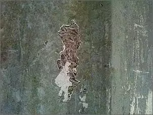

Hallo!
Große aktion... antifouling runter beizen bis zum gelcout
das Boot ist ne SEA RAY 200 OV BJ 1991
Ich habe das große glück dass ich das boot
auf die hebebühne nehmen kann... sprich im stehen arbeiten kann
erleichtert die arbeit schonmal ungemein.
nun kommts... als ich mitm abbeizen fertig war fiel mir auf das an einigen stellen das gelcout fehlte so dass ich auf die glasfaser matten gucken konnte... osmose ist ausgeschlossen definitiv...riecht nichts glasfaser matten sind furz trocken... liegt das an der beize?????? also mein vater meint das es durch schlampiges auftragen des primers oder antifoulings kommt und die pocken damals nicht ordentlich entfernt worden sind. denke mal das noch nie primer/antifoulings neu aufgebaut worden ist...das immer nur mal antifouling drauf kam aber nie was abgeschliffen worden ist...
so was nun?
mit epoxyd zu spachteln?? oder eher gelcout?
oder was würdet ihr machen???
MFG Carsten

jungs ich hab bilder gemacht,... einen augenblick... bekomms gerade nicht rein...
jedenfalls hab ich das blöde gefühl das es doch vielleicht durch die beize kommt?
also wie gesagt die matten sind weder feucht noch sonst was...
riecht nicht streng nach "essig" nur hab ich n riesen schock bekommen
da ich das boot nun neu habe und damit nun auch alles neu aufbauen wollte...
und dann zerpflückt man das halbe boot so nach dem motto...
die größte und heftigste stelle ist so groß wie n daum...
der rest kleiner und so ca 8 stellen...
Alt 29.12.2011, 22:09
Beiträge: 32.426
Hallo derGlaser,
durch die Beize ist mehr wie unwahrscheinlich, ist vermutlich ein versteckter Altschaden

beize hätte mich auch eig gewundert.
Ralf... was darf ich unter altschaden verstehen?
bei der produktion schon? oder falsche anwendnung damals?

Osmose muss nicht (mehr) riechen..nur so als Tipp..

osmose riecht und es würde n sekret auslaufen wenn man blasen oä hätte... weiß nicht wie ich dein (mehr) verstehen soll... und die matten müssten ja auch nass bzw feucht sein

..und wenn der Pott schon seit längerem im Trockenen steht..???

hab das boot jetzt 3 monate...die letzten 3 jahre hat das boot kein wasser gesehen...

..na guck..es MUSS also keine stinkende Flüsigkeit aus den markanten Stellen kommen....die Sperrschicht ( Gelcoat ) löst sich vom Laminat und könnte somit ggf beim abbeizen abgetragen werden..OHNE Billers geht hier nüscht..
eine Feuchtigkeitsmessung würde hier auch im Sande verlaufen..
Gelocoat fällt aber in kleinen Stücken nicht raus..

gut das leuchtet mir ein...hab jetzt alles schön geschliffen...also kann ich nun mitm spachteln anfangen? primer-antifouling fertig?

wenn der Rupmf trocken ist kannst du spachteln...vlt die Stellen vorher tempern...und dann spachteln..Sperrschicht drauf ( Herstellerangaben bezüglich Temperatur etc beachten )..
Hits:	204
Größe:	187,0 KB
Alt 30.12.2011, 00:22
Benutzerbild von derGlaser
derGlaser derGlaser ist offline
Registriert seit: 05.09.2009
Ort: Lübeck
Beiträge: 155
Boot: Sea Say 200 OV
9 Danke in 9 Beiträgen
so und nun bin ich gespannt...
