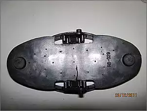

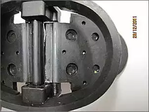

Hallo liebe Gemeinde,
Weihnachten ist vorbei, also wieder ran an die Arbeit
Da ich schon wieder meine Auspuffklappen wechseln musste, will ich mal wissen wie lange die bei euch so halten
Meine beim Mercruiser V8 halten gerade so ein Jahr bei knapp 100 Betriebsstunden

Hallo Sirko,
vor 3 Jahren habe ich alle Klappen erneuert, weil Sie weggebrannt waren. Den Fehler behoben und dieses Jahr im August überprüft. Sie sind noch Ok.

Ich hatte die Klappen mal vor dem Urlaub erneuert. Im Urlaub habe ich den Antrieb zerlegen müssen, weil die neuen Klappen den Abgaskanal dicht gemacht hatten.
So konnte ich auch den Abgasbalg auch gleich mit neu machen, der hatte durch die angestaute Hitze ein Loch bekommen.
Gehalten würde ich mal sagen 20Std.
