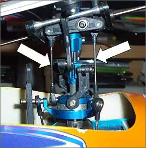

Zum Gleichgewicht.
Prüfe mal ob die Steuerstangen die von der Taumel-scheibe zu der Paddelstange gehen gleichlang verschraubt sind.
Hits:	21
Größe:	82,7 KB
Wenn nicht diese mal ausbauen und auf gleiche Länge bringen.
Dann sollte die Taumel Scheibe bei Nullstellung des Steuerhebels Waagerecht bzw. genau im 90° Winkel zur Hauptrotorwelle stehen.
Dies kannst du entweder durch Trimmen oder ebenfalls durch ausbauen der Steuergestänge zwichen den Servos und der Taumel Scheibe erreichen.
Gruß aus dem Westerwald. Frank

Hallo, den Heading-Lock Modus hat Frank Dir schon sehr genau erklärt, also ich habe diese noch nie benutzt (nur mal versuchshalber)...
...den Heading-lock Modus benutzt man meist bei 3D Kunstflug, dort ist er sehr Hilfreich, beim Schwebeflug und Rundflug finde ich diesen jedoch eher hinderlich und nervig...
Wenn der Heli definitiv immer nach Links rüber kippt, dann würde ich zuerst mal den Schwerpunkt in der Längsachse prüfen (natürlich mit eingelegtem Akku), hierzu stützt Du den Heli vorne (Mittig unter der Nase) und hinten (Mittig am Heckausleger) und hebst ihn hoch, ganz gleich wie die Rotorblätter stehen sollte der Heli nicht nach Links oder Rechts über Kippen (wenn er das macht, dann den Akkuschacht ein wenig Seitlich versetzen)...
Wenn auch dieser Schwerpunkt passt dann würde ich auch das Gestänge einmal vernünftig nachschauen... Die Taumelscheibe sollte so wie Frank das auch schon sehr genau Erklärte, bei Nullstellung der Servos genau Waagerecht stehen... Falls dies nicht passt würde ich aber eher die Stange die vom Servo zur Taumelscheibe geht nachstellen und nicht so wie in Franks Bild (also jetzt Rot im Bild). An der Taumelscheibe selbst würde ich erstmal nichts verstellen, nachschauen ja, verstellen nicht...
Wenn der Heli mal nach links, mal nach rechts und nach allen Seiten Weg will, dann ist das der Bodeneffekt, dieser hört etwa nach 1 - 1,5m Höhe auf...
Zum Thema Kufen: Wenn Du den Heli an den Paddelstangen hoch hebst und dieser dann gerade hängt, stimmt Dein Schwerpunkt... Mach mal bitte ein Foto (mit Akku, ohne Haube) wie Du das meinst das die Kufen nicht ganz auf stehen...
Zur Not wenn es garnicht klappt, könnte ich Dir anbieten, dass ich Dir den Heli nochmals komplett einstelle...
LG
Das ist genau richtig.
Die Gestänge zwischen Taumelscheibe und Blatthalter, die ich meine, sind zum einstellen des Blatteinstellwinkels.
Der Blatteinstellwinkel sollte an beiden Rotorblättern gleich sein, da sonst der Heli mehr oder weniger macht was er will.

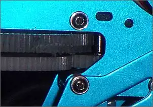

Grade bei den RTF Modellen ist immer Vorsicht geboten. Bei Meinem E-RIX konnte man an spuren auf dem Ritzel erkennen das er zumindest schon mal eingeschaltet wurde. Doch nachdem ich mich nun eingehend mit der Materie befasst habe kann ich mit verlaub sagen RTF = OLALA.
zb.:
Nachtem das Ritzel von der Motorwelle gerutscht ist.......
Hits:	22
Größe:	120,4 KB
weiß ich warum die "Profis" beim zusamen bau eines Helis alle schrauben mit Loctite sichern.
Wenn man dann wegen sowas den Heli im Acker versenkt hat und dann einen auf Garantie machen will hat mann nur eine Garantie.
Nämlich GARANTIERT schlechte Karten.
Meinen konnte ich zum glück noch sicher Landen.
