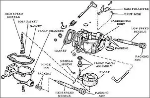

sieht dein Vergaser so aus:
Name:	Vergaser Expl.-Zchnng.jpg
Hits:	463
Größe:	94,5 KB
Meiner zickte auch rum, gleiche Symptome. Vergaser zerlegt und gereingt, neues Vergaserkit eingebaut und alles war gut.
Ich könnte mit einer Rep.-Anleitung d. Motors in englisch helfen.

He, Super das ist genau der gleiche Vergaser.
Wenn du mir eine Anleitung dazu schicken könntest wäre das echt klasse.
Wie muß man diese Schraube vorne einstellen?
Hast du den gleichen Motor, dann weist du doch bestimmt auch und wie die Kühlung aussieht (Impeller oder...)

Ist der gleiche Vergaser wie bei mir. Die obere Nadel wird aussen vom Motor per Drehknopf verstellt. Die untere Nadel
lässt sich mit einer Zange drehen, aber nicht zu fest anziehen sonst ist die Spitze gefährdet.
Unten ist die Highspeed-Nadel, oben Leerlaufnadel

kontrolliere mal das Schwimmernadelventil (auf der Zeichnung Float Valve Assembly).
Ich tip auf zugedreckt/verbogen/hängend.
Durch den Choke bekommt der kurzzeitig Sprit in den Brennraum; der Gaser läßt jedoch nix oder zu wenig durch.
Sollte zudem ein 1 Zylinder 2T AB sein

lass die Highspeed-Nadel unverändert, da gibt es nichts einzustellen.
There is no high speed adjustment on this motor so only the slow speed needle needs adjusting.
hier mal eine Seite welche mir sehr geholfen hat, passt für Evinrude und Johnson: http://www.outboard-boat-motor-repai...%20Tune-UP.htm
Auszug hieraus zur Einstellung:
Initial setting is: Slow speed = seat gently, then open 1-1/2 turns.
Start engine and set the rpms to where it just stays running. In segments of 1/8 turns, start to turn the S/S needle valve in. Wait a few seconds for the engine to respond. As you turn the valve in, the rpms will increase. Lower the rpms again to where the engine will just stay running.
Eventually you'll hit the point where the engine wants to die out or it will spit back (sounds like a mild backfire). At that point, back out the valve 1/4 turn. Within that 1/4 turn, you'll find the smoothest slow speed setting.
When you have finished the above adjustment, you will have no reason to move them again unless the carburetor fouls/gums up from sitting, in which case you would be required to remove, clean, and rebuild the carburetor anyway.
