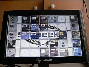

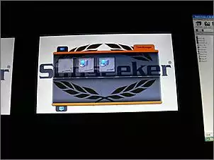

Nach der Treiberinstallation können der/die FingerVU wie zwei weitere Monitore unter Windows genutzt werden. Desktop klonen oder erweitern, alles über den Treiber oder auch die gewohnte Windows-Einstellung möglich. Fenster können hin- und hergeschoben werden und auf jedem Monitor maximiert werden etc.
Desktop-Erweiterung (nach links erweitert) und ein Video in Fullscreen auf dem mittleren Monitor:
Hits:	129
Größe:	77,1 KB
ID:	328316 Klicken Sie auf die Grafik für eine größere Ansicht
Hits:	151
Größe:	58,8 KB

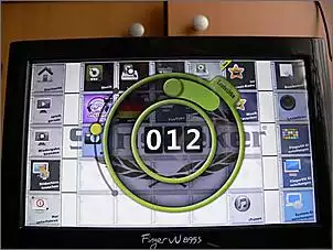

Nach Installation der Touch-Komponente "Touch Frame" kommen ein paar Funktionalitäten hinzu.
Nach einem Touch erscheint ein kleines rundes Symbol. Das kann man verschieben und damit bestimmen, wo es auf dem Monitor erscheinen soll (egal wo man hintoucht). Bei Nichtbeachtung verschwindet das nach drei Sekunden wieder:
Hits:	147
Größe:	42,4 KB

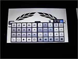

Ganz lrechts ein Symbol für eine Bildschirmtastatur.
Ruft man diese auf, erscheint eine Tastatur. Man kann hier dann umschalten und ein Touchpad simulieren (und damit den Mauszeiger steuern) oder man ruft eine Sammlung von Spezial- und Multimediatasten auf. Damit lässt sich alles mögliche steuern, was auch mit normalen Multimediatasten an einer Tastatur möglich ist:
Hits:	124
Größe:	57,9 KB
ID:	328321 Klicken Sie auf die Grafik für eine größere Ansicht
Hits:	133
Größe:	40,3 KB
ID:	328322 Klicken Sie auf die Grafik für eine größere Ansicht
Hits:	131
Größe:	59,2 KB

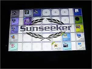

Installiert man die dritte Komponente "HD Frame" und man toucht die entsprechende Kachel, dann tut sich das folgende erschlagende Fenster auf:
Hits:	131
Größe:	69,5 KB
Die Kacheln links und rechts sind Menüs:
Startseite:
führt immer wieder auf diesen Startbildschirm
spielt gerade: springt in den Untermenüs dahin, wo gerade was abgespielt wird
Wiedergabe beenden: tut genau das
Bildschirm tauschen: verschiebt HD Frame auf den Hauptmonitor (und ist dort mausbedienbar)
Lautstärke, diverse Einstellungen: die Kacheln führen in diverse entsprechende Einstellmöglichkeiten - alle groß und touchgerecht
Herunterfahren: komme ich unten drauf zurück

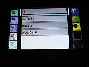

Die Kacheln in der Mitte sind Inhalte:
z.B. Internetradio: bietet eine voreingestellte Liste mit etlichen Internetradiosendern
Musik: listet gefundene Audiodateien auf
lokaler Datenträger: man kann sich durch alle Pfade hangeln und Dateien aufrufen.
Links und rechts ist so ein kleiner Balken. Den kann man hoch und runter dahin schieben, wo er nicht stört. Die dienen dazu, die beiden Menüleisten jederzeit einzublenden.
