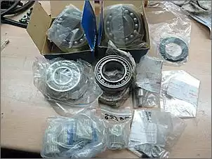

Habe auch noch diverse Teile für 280 abzugeben, siehe Foto. Bei Interesse bitte PN.
