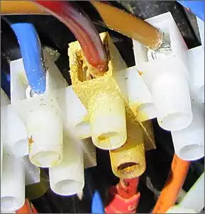

Standard Ist es Rost oder verschmort?
Was könnte das sein? Ich meinte erst Rost. Aber irgentwie sieht es komisch aus.
wenn es verschmort dann wird die Isolierung brüchig und langsam schwarz...
da sieht das so aus
(kneif ab und mach neu)

Ich denke mal, da kommen mehrere Faktoren ins Spiel.
Es wird eine Kombination von Feuchtigkeit, schlechtem
Kontakt und einer gewissen Elektrolyse sein.
Durch schlechten Kontakt und hohem Stromfluß hat
sich die Klemme zudem erhitzt ...

Ich würde die Klemme erneuern und das rote Kabel um die angegriffene Stelle kürzen, neu ab-isolieren und vor dem erneuten verschrauben die Enden verlöten.
Tritt das Bild dann nach kurzer Zeit wieder auf, stimmt mit dem angeschossenen Endverbraucher was nicht (Kurzschluß)
Ist eine Sicherung zwischengeschaltet?

Verlöten war gestern, heute nimmt man Adernendhülsen.
Grund: Das Lötzinn läuft innen ins Kabel rein und macht das flexible Kabel starr. bei den unvermeidbaren Vibrationen kann es genau an dieser Stelle zum Kabelbruch kommen.

Ich würde ... neu ab-isolieren und vor dem erneuten verschrauben die Enden verlöten...
Hier muß ich kurz einschreiten
Verlöten gibts im Elektrobereich in Verbindung mit Schraubklemmen nicht mehr.
Das hat zu üblen Unfällen und Bränden geführt. Bei Schraubklemmen, wo
die drehende Schraube direkt auf die Litzen trifft, muß ausschließlich mit
Aderendhülsen gearbeitet werden.
Dabei werden die einzelnen Litzen in einem Metall-Röhrchen zusammen gefasst
und verpresst. Das verhindert das Abquetschen einzelner Litzen was unweigerlich
zu Querschnitt-Verlust führt, außerdem lockert sich mit der Zeit die Verbindung
und dann kommt es zu dem oben gezeigten Bild...

Das ist das Kabel zu einer Tiolettenanlage,.....welche nicht mehr funktionstüchtig ist.
Danke für die Aufschlussreichen Komentare.
Gerade eben gesehen, würde ich auch so analysieren!
das erklärt die Farbe
wenn Du es ordentlich machen willst, drück 6,3mm Flachsteckerhülsen an und verbinde sie damit. Die Teile gibt es in verschiedenen Ausführungen.

Anhand von dem Bild wurde ich sagen.
Salzwasser und Oxydation. Kabel reinigen einfetten und Klemmen erneuern.
