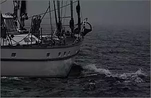

auch wenn hier nix mehr mit der Hand weggerollt wird -
sowas ist wohl eher für lange Schläge ...
