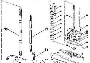

Standard keine Ahnung wie er aussieht, vielleicht hilft es
Du musst die Verbindung der Schaltwelle lösen:
Hits:	107
Größe:	63,5 KB
Nr, 39 auf der Abbildung
Unterteil und Oberteil so weit wie möglich auseinanderziehen, mit der Lampe reinleuchten und schauen wo die Verschraubung sitzt, diese dann trennen.

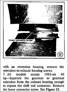

Evtl. sieht es bei deinem Motor auch so aus:
Hits:	102
Größe:	87,0 KB
dann entsprechend dem Text verfahren.
