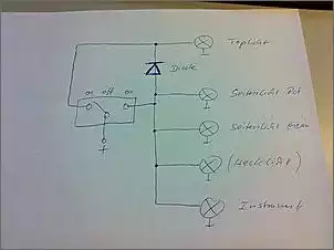

Das Schaltbild müsste auf die Schnelle gemalt so aussehen:
Hits:	417
Größe:	46,7 KB
Nimm eine Universal Diode z.B. eine: BY550
Die schaltet einen Strom von 5A. damit kommst du locker hin, denn
das Licht hat 25W, also bei 12V nur etwas mehr als 2 Ampere.
Akki
Anhang 323052
Dat sieht gut aus
Danke für die schnellen Tipps .... den Link schau ich mir mal an

Dein Foto entspricht genau dem Schaltbild.
Akki

Der Schaltplan stimmt genau !! Coole Idee werd ich auch so umbauen!! Muss alle Lampen einzeln einschalten!

.......... dann ist es natürlich richtig
Ich bin von getrenntem Ankerlicht und Toplicht ausgegangen, halt falsch verstanden
