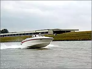

So eine?
Hits:	627
Größe:	57,3 KB
Ich hatte 9 Jahre eine Regal Sebring 195 XL mit Schlupfkajüte (Cuddy).
Ursprünglich war der 3,7l Mercruisermotor (470er) als MCM 180LX mit 180 PS und AlphaOne verbaut.
Hier machte dann irgendwann die WaPu Probleme (nutze die Suchfunktion,
da findest du alles zum dem bekannten Problem) und wir haben den
Motor gegen einen Mercruiser 5,7 MAG getauscht.
Gewicht des Bootes damit 1380kg, halb voller Tank.
L 5,9 ohne Badeplattform (mit waren es 6,25), B 2,35
Ich hatte einen 2t-Tandemtrailer, wobei die Kombination mit einem
1800kg-Trailer wohl häufiger zu sehen ist.
Zugelassen war meine für 8 Personen, was wir aber nie getestet haben.
Es gab sogar mal ein Forum nur über die 195er Sebring. Ist aber meines
Wissens mangels Teilnahme eingeschlafen.
Solltest du Fragen haben, nutze die SuFu oder stell sie hier ein.
Gibt noch einige Sebring Eigner.
Gruß vom Oberrhein.
