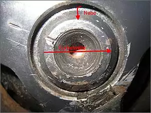

Hallo Bootsfreunde , brauche Unterstützung , fahre ein Bella-Boot mit einem Volvo Penta 3.0 GS PLDK , Bj. 97/98 , 4 Zyl. , denselbigen überhole ich gerade , neue Dichtungen u. so u. da der Motor unten am Simmering leicht Oel verliert , möchte ich auch das Beheben .Dafür muss das Schwungrad ab .Hab im Forum aber nichts gefunden was mir weiterhilft , denn das blöde Ding will nicht . Der Konus in der Mitte sitzt wie ne Niete auf dem Schwungrad , das heißt , der Abzieher kann das Rad gar nicht abziehen . Zum besseren Verständnis versuch ich mal zwei Bilder anzuhängen . wie geht das Ding ab , ohne den Motor auf zuflexen ?

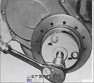

mal von den Kaltverformungen abgesehen, so wird das nichts. Die Abzieherplatte muss ganz an der Riemenscheibe anliegen. Die Nabe geht weit auf die Kurbelwelle und geht erst beim letzten Millimeter ab.
Viel Spaß auch beim Aufdrücken der Riemenscheibe.
Habe die Nummer schon durch, zwar beim 3 ltr. Mercruiser - aber das ist auch nur ein GM.
www.boote-forum.de/showthread.php?t=125829
Hier mal ein Foto aus dem Mercruiser Manual:

hallo ralf , danke erstmal , hab mich grad mal alles durchgelesen , macht mir ja schon etwas angst , aber ich muss nochmal nachhaken , wenn die Platte fest auf der scheibe sitzt , wird die scheibe dann über die zentrierschraube rausgedreht ??? weil ich meine , der konus ist breiter wie die scheibe , also das man bei der Montage erst die scheibe montiert u. dann der konus aufgesetzt wurde . oder hab ich nen denkfehler .

Hallo Achim,
Ja die dicke mittlere Schraube drückt gegen die Kurbelwelle und zieht somit die Riemenscheibe ab.
Theoretisch kannst du die Anordnung so lassen, nur der verbleibende Gewinderest der Abzieherschraube reicht nicht um die Nabe von der Kurbelwelle ganz abzubekommen.
Die Schraube liess sich bei mir auch nur mit aller Gewalt mit einem langen Ringschlüssel reinschrauben. Vorteil wenn die Platte direkt auf die Riemenscheibe geschraubt wird ist, dass du mehr Raum hast um den Schraubenschlüssel zu betätigen. Bei mir war es wegen der langen Stehbolzen immer nur eine Drittel Umdrehung, das dauert.

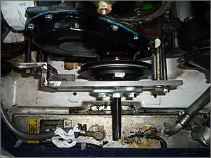

schau Dir bitte den Deckel (Timingcover) genau an. Ich dachte auch zuerst der Simmering ist defekt und dann war der Deckel ganz unten durchgerostet.
Aufgedrückt habe ich den Schwingungsdämpfer mit folgenden Vorrichtung. Motor war auch ein 3.0 GS
Welle mit Eisspray behandelt und Schwingungsdämpfer bei 50 Grad in Ofen.
Zum Aufschlagen wie in Rep.anleitung war bei eingebauten Motor kein Platz.
Gruß Frank
