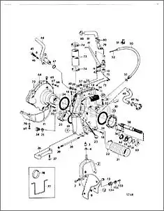

Teil Nr. 5 ist aus Kunststoff. Die Dinger hab ich schon zig mal erneuert.
Sei mir mal nicht böse Teil Nummer 5 ist noch niemals aus Kuststoff sondern schon immer eine Buchse aus verchromten Messing oder Edelstahl zum einschrauben gewesen aber vieleicht hast du ja eine Sonderausführung.Plastebuchsen sind bei 200/250/270/280 sowie auch 290er Antrieben nur an folgenden Stellen verbaut,2 an der Aufhängegabel(Befestigung der dicken Haltebolzen)2 Stück in der Spiegelplatte(Durchführung der Lenkgabel)sowie auch noch eine in der Haltegabel selbst und zwar die Durchführung der Lenkspindel außer beim 290er abgeändert in eine Teflonbuchse mehr Plastebuchsen haben wir beim besten Willen nicht am Antrieb.
Ps.Falls du mal 1Paar dieser Buchsen brauchen solltest habe noch welche aus Messing verchromt im Original Volvo Tütchen mit Bestellnummer liegen.
Mfg Jörg

Habe zu deinem Verständniss um was es geht mal ein paar Bilder von verschiedenen Lenkgabeln gemacht.Bild 1. 2 Gabeln links 280 rechts 270
Bild 2.290er Powertrimm mit dicken Bolzen zur Helmbefestigung falls dir die Billder nicht reichen sollten,wir haben unsere 4 Boote vor der Tür zu stehen und nehmen über den Winter die Antriebe immer ab und würde dir auch von den verschiedenen Lenkgabeln Bilder machen ist kein Problem,aber ich kann dir mit Gewissheit sagen es ist keine verchromte Plaste Buchse dabei.
