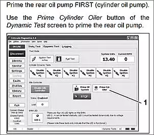

Diagnose - Software -> Dynamic Test -> Button 'Prime Oil'
... dazu braucht man natürlich die Software mit dem Kabel

das ist ja das Problem, das es im Handbuch drinnen steht das man in ein paar Situationen (Öl lehr gefahren, Motor liegend transportiert) des Öl vorpumen soll! Es ist aber nicht aufgeführt wie das gehen soll!!!
Denke das das ja auch nicht vorkommt im normalen Betrieb!
wo bekomme ich eine Software und das Kabel her? Gibt es da möglichkeiten?

die Software kannst Du dir im etec-owner-forum runter laden : http://www.etecownersgroup.com/
Am Besten klappt es mit einem Rechner mit serieller Schnittstelle, es gibt aber auch USB-Seriell-Adapter - es gehen aber nicht alle!
Das Kabel kannst Du z.B. bei Ebay-Kanada bestellen: http://www.ebay.com/itm/OMC-Diagnost...item1c19704e38 (PaidLink)

Alt 29.10.2011, 22:21
Registriert seit: 03.03.2009
Ort: nicht mehr im BF
Beiträge: 2.108
Zitat von Triton05 Beitrag anzeigen
... wir reden aber über den 90-er E-tec; der hat den Öltank direkt am Motor
...und lt. Anleitung wird das per Diagnosesoftware gemacht.

Wenn der Außenborder zum Transport oder zur Lagerung
abgelegt wurde, muss das Ölsystem vor der erneuten Nutzung
des Außenborders vorgepumpt werden. Pumpen Sie
das Ölsystem vor der Einlagerung für den Winter vor. Siehe
Abschnitt
LANGFRISTIG (WINTERVORBEREITUNG)
auf Seite 33
Hallo Howa..
Du musst lediglich die " Wintervorbereitung" durchführen , so der Motor wegen Lagerung oder leerem Öltank. " vorgepumpt " werden soll .
Das ist alles , vorgepumt kommt halt aus einer ungenügenden Übersetzung aus dem Amerikanischem .
Also alles klaro ?....
Servus Josef,
ich lese das so, daß wenn das Ölsystem leergelaufen war, man VOR der Einwinterung das System vorpumpen muss und erst anschliesend Einwinter darf.
Zum Einwintern muss die Ölpumpe sofort Öl pumpen und mit Luft im System geht das nicht.
Das Vorpumpen (engl. prime) geht nur mittels der Diagnose-Software - so steht es zumindest im Wartungshandbuch (aber nicht in der hier schon teilweise angeführten Bedienungsanleitung!)

Zitat von ThomasW Beitrag anzeigen
Servus Josef,
Hallo Thomas ,
Also so umständlich ist der E-tec Motor nun auch wieder nicht .....
bei einem leeren Öltank oder einer Seitenlagerung , wo immer das auch passieren sollte , muß man doch nicht zwangsläufig mit Software vorpumpen.
Stell die das doch mal in der Praxis vor...
Öl auffüllen und meinetwegen mehrmals das Einwinterprogramm durchführen , dann sollte es gut sein . ( Natürlich wassergekühlt )
Im Servis Manual ( S. 183 ) steht natürlich daß bei einem Austausch der Öl-Pumpe , Öltank ect. das Softwareprogramm vom Werkstattmechaniker genutz werden soll , da man damit die Pumpe verm. direkt ansteuern kann und somit lässt sich das Öl " Vorpumpen " . Aber auch da läuft der Motor im Standgas . ( START outboard and run it at IDLE )
Ausserdem kann man bei evt.Luftblasen im Ölschlauch manuell entlüften .
Also soweit meine Meinung , ich hab jedenfalls in über 1000 Sm Fahrtstrecke ( Adria )noch nicht das kleinste Problem mit meinem 90er E-tec gehabt und bin restlos begeistert.
