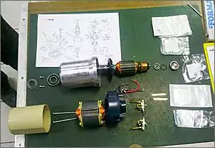

Wir benötigen den Motor einer Bosch Multifräse GMF 1400 CE
Leider ist der Motor solo nie lieferbar gewesen und das kpl. Gerät ist auch nicht mehr ab Werk verfügbar.
Es gibt Händler die noch Altbestände haben aber wie geschrieben es wird nur der Motor gebraucht.
Man nehme die Ersatzteilliste und bestellt einfach alles
Hits:	112
Größe:	84,5 KB

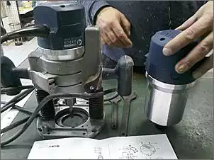

Dann schnell zusammenschrauben
Hits:	106
Größe:	96,1 KB

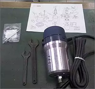

und fertig ist das gute Stück.
Hits:	95
Größe:	80,2 KB

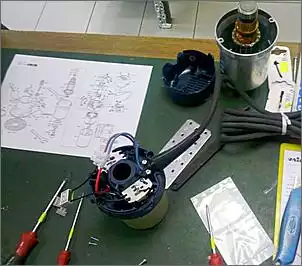

Für die Verkabelung, die in der E. Teile Liste zweideutig war, haben wir uns eine identische Fräse als Muster angesehen.
Hits:	95
Größe:	82,0 KB
