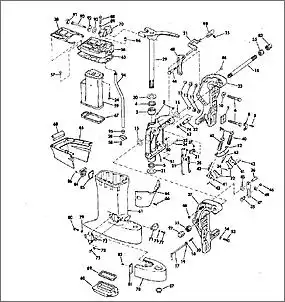

vielleicht hilft dir das:
Hits:	117
Größe:	76,9 KB
Quelle: http://epc.brp.com/Index.aspx?lang=E...b056&brands=ej

Also bei mir war keine Dichtung drin.
Gruß Torsten

Nein,
ich kenne keinen Motor, wo eine Dichtung zum UWT gehort!
Gruss Konny
