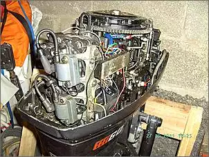

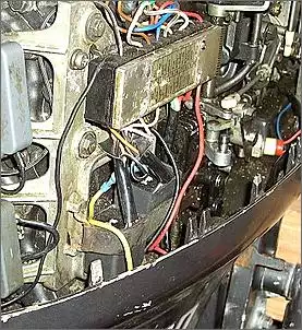

Hallo hab einen Mariner mit defekter CDI, 1 Pickup defekt, CDI Ladespule halb defekt hier ausm Forum gekauft und endlich zum laufen gebracht. Hab erst probiert bzw auch noch net aufgegeben die orginale CDI nachzubauen, (da gehts dann im Winter wenns kalt und dunkel ist weiter), hab mir 2 ganz billige China Motorroller CDI´s geholt, ein pickup getauscht und passend eingestellt, Zündung grob eingestellt und Startversuch gemacht und siehe da er sprang spontan an und läuft ... auch beim Gasgeben wenn Zündung auf früh geht beschleunigt er schön ruhig hoch..

Hier Video wie er läuft
http://www.youtube.com/watch?v=4Tj2jO2egcc
Was noch zu probieren ist wie er sich unter Last verhält und bei dauerbetrieb...
Ein riesengroßes Dankeschön an Laminator (Andreas) hier ausm er hat mir mit Teilen sehr geholfen !!!
Bräuchte noch folgende Teile für den Motor Zylinderkopfdichtung, Zylinderdeckeldichtung, Thermostat sowie die Feder neben dem Thermostat, woher bekommt man die Teile?
Bräuchte wenn jemand hat auch ein Werkstatthandbuch, bzw eine Einstellbeschreibung für Zündung Vergaser..

Hallo Torsten,
schön dass das klappt. Daß auch Rollerspulen funktionieren, hab ich ver 2 Jahren schonmal dem ungläubigen Leser geschrieben.
Du mußt nur aufpassen, daß Dir der Motor unter Last und Drehzahl nicht kaputtgeht.
Die CDI vom Yamaha macht fast keine Frühzündung durch höhere Drehzahl, da diese mechanisch verstelt wird. Die Roller CDI regelt das durch die Drehzahl alleine. Du mußt die 2 Systeme vergleichen, in der 5Volt
Signalleitung müsste eine Drossel rein, damit die CDI nicht mechanisch und nochmal elektronisch Frühzündung gibt.
Gruss Micha

Hallo Mike, hab ich auch gelesen deinen Beitrag von damals, und genau dieser Motor ist es...
Sind ganz einfache China Roller CDI´s die machen dacht ich keine Zündzeitpunktverstellung, das machen nur die hochwertigen Tuning CDI´s, dem Schaltplan nach könnt höchstens C3 bißchen Frühzündung machen, kann noch die mechanische Zündverstellung einstellen, deswegen brauch ich noch die genauen Einstelldaten.

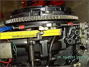

Heut hab ich mal mit den Unterlagen von Laminator die Zündung eingestellt, habs erst mal gemacht wies in den Unterlagen stand, aber da lief er dann eher mäßig, und hatte Fehlzündungen, hab dann mir ZZ-Pistole gemessen und siehe da mit den Roller CDI´s zündet er etwa 4-5 grad früher, also alle Einstellungen um etwa 5 grad später gestellt und siehe da, er läuft "rund" wenn man das bei einem 2 -Zylinder sagen kann. Was mich noch wundert, als ich den Motor bekam hatte er bestimmt 8 cm Weg zwischen den beiden Zündungsplaten Anschlagschrauben, jetzt mit meiner Einstellung nur noch etwa 5,5 cm, siehe Bild:
Hits:	486
Größe:	136,9 KB
maximale Frühzündung hab ich mal auf 26 Grad eingestellt, also ohne Last ( hab Getriebe abgebaut er hat also keinerlei Last) dreht sauber hoch, denke allerdings das er keine Drehzahlbegrenzung mehr hat.
Als nächstes sind nun die Vergaser dran mit einstellen, hat jemand von euch paar "insider" Tipps was die Vergaser angeht ?
Danke Gruß Thorsten

Hi wieder,
scheint ja prächtig zu laufen. Übrigens gab Yamaha die Motoren für 1:100 frei und Mariner die Gleichen mit 1:50. Bei deiner Zündverstellung ist jetzt halt auch die Zündkurve anders. aber wenn es keine modifizierte Roller CDIs sind, ist bei 5 oder 7Grad Schluß. Die Verstellung könntest Du aber mit einem RC Filter (Widerstand und paralell geschaltetemKondensator) in der Signalgeberleitung drosseln. Z.B. einen 22k Widerstand und einen Kondensator 4,7 mf 35 Volt, wie Bosch MHKZ.
Vergaser: Gemischschraube zu und wieder 1 1/4 Umdrehungen auf. Motor laufen lassen, Schrauben jeweils reindrehen, bis der Motor unrund läuft, dann wieder 1/4 Umdrehung raus. Danach leerlauf kontrollieren.
Gruss Micha
