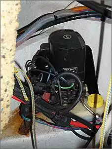

Die Pumpe ist ganz in Ordnung und funktioniert einwandfrei.
Das Problem ist Korrosion an der Elektrik.
Das System ist mit einer 110 A Sicherung und einer 20 A Leitungssicherung gegen Überlastung geschützt.
Die Sicherungen sind wenn ich rekonstruiere.... denn das Teil ist weg-korrodiert, über ein Kupferplättchen verbunden.
Selbst die Kupfermutter hat schon angefangen sich aufzulösen wie man auf den Bildern sehen kann.
Das ganze wird mit dem Kuststoffdeckelchen abgedeckt.
Siehe die angehängten Bilder
Dort hat der Vorbesitzer nie hingesehen, gefettet usw. da war nur noch türkisfarbener Matsch.
Irgendwie ist da Seewasser hingekommen und hat Schaden an der Elektrik sowie an der ganzen Halterung der Pumpe angerichtet.
Da ich mir nun natürlich keine komplette neue Pumpe für 780 € kaufen will, wie mir der Kroatische Mercruisermann vorgeschlagen hat ( mit Ein- und Ausbau 900 € )
Folgende Frage : wo bekomme ich besagtes Plättchen, die Kupfermutter und evtl eine Halterung für die Pumpe her ?
Gibt es da Teile zu kaufen ? oder muß ich jetzt anfangen mir mit der Blechschere was zurecht zu schustern und mir die Befestigung selber basteln ?
Chris

Die komplette Pumpe mit Halterung Gibt es in der Bucht für 350 Euro.
Den Bildern nach zu urteilen ist bei Dir die Kupferschiene weggefault.
Kann mir auch nicht vorstellen das die Relais noch funzen.
Die Halterung gibts bei den Amis Orginal in VA.
Wollte hier im Board schon mal wer mehrere bestellen.
Vielleicht mal über die Suchfunktion probieren.
Würde aber an Deiner Stelle darauf achten das die Pumpe in Zukunft im Trockenen steht.
Gruß Olaf

Alt 29.10.2011, 08:03
cobia1 cobia1 ist offline
Registriert seit: 16.04.2008
Beiträge: 277
357 Danke in 132 Beiträgen
Standard Guten Morgen !!
Mein Bracket ist ein ganz anderes , siehe Bild.
Gestern habe ich die Pumpe und die Elektrik von der vergammelten Halterung gelöst.
Pumpe ging prima weg.
Im Bereich der Elektrik war die Halterung teilweise total zu bröseligem Oxid geworden.
Die weggegammelte Mutter habe ich etwas runtergefeilt bis ein 9ner Maulschlüssel gepasst hat. Dann ließ sie sich leicht lösen.
Tatsächlich brauche ich nun wohl die Halterung, den Verbindungsstreifen der Pluspole an den Solenoiden und eine Mutter zur Befestigung des Streifens am unteren Solenoid.
Sehe ich das richtig ?

Alt 29.10.2011, 08:12
Beiträge: 277
Standard Hier
noch mal der eigentliche Herd der Korrosion, der zum Ausfall der Pumpe geführt hat. Dort war der Stromfluß unterbrochen.
Hier hatte ich eine provisorische Verbindung gelegt und ich konnte den Antrieb notdürftig trimmen.
Das befindet sich unter einer Kunststoffkappe, da werde ich in Zufunft öfter mal hinschauen und mit Batterie-Polfett bearbeiten.
