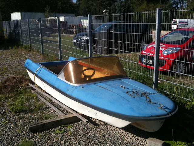

Sry das ich das Thema wieder hoch hole.
Bin neue hier und habe ne frage ob jemand weiß welche Mopres das ist
https://ibb.co/YZrmHBC
https://ibb.co/9ZDBzp9
https://ibb.co/4RXTdqk
https://ibb.co/xqdZ3HR
habe so leicht die vermutung das es eine Q2 ist.
kann mir jemand helfen evt?
wenn ja vielen dank schonmal
