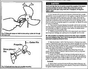

Der Scherstift ist ein ca. 5mm dickes Stück Rundmaterial. Dieses stellt die Verbindung zwischen Propellerwelle und Propeller da.
Der Scherstift ist so konstruiert, dass er bei zu starker Propellerbelastung (z.B. bei Grundberührung) abschert. Dieser ist dann hinüber und muss ersetzt werden.
Sitzt unter (hinter) dem Propeller. Siehe meinen Post vom 20.10.

könnte dann so aussehen:

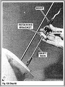

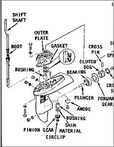

ich befürchte dass du um eine Trennung vom UWT nicht herumkommst.
Dann kannst du direkt an der Schaltstange probieren ob sich das Getriebe schalten lässt (evtl. am Prop drehen).

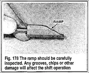

Sollte es sich dann immer noch nicht schalten lassen habe ich ihn hier in Verdacht:

Bekannter Fehler beim YAMAHA 4A bzw. dem nahezu baugleichen 5C: der Schalthebel geht in der Führung fest. Ursache sind wie immer die Korrosion durch Umwelteinflüsse - trotz eines vorhandenen Schmiernippels.
Einzige nachhaltige Lösung/Vorgehensweise ist:
- Motorblock ("Kraftkopf") demontieren
- Motorwanne entfernen
- Schalhebel mit Gewalt ausdrehen, evtl. geht er dabei kaputt, ist eben nur aus Plastik
- Bohrung mit 16mm Bohrer aufbohren
- Schalthebel fetten, einbauen, alles in umgekehrter Reihenfolge zusammenbauen.
Ein geübter Mechaniker benötigt dafür ca. 2h.
