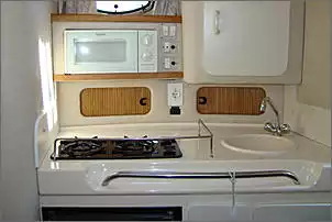

Stimmt. Hier habe ich ein Foto mit Gaskocher und "ohne" Adapterplatte drunter. Aber wo es so etwas gibt kann ich Dir auch nicht sagen. Sicherlich sind genügend Sea Ray 290 DA Fahrer hier die helfen können!!!

dieses Gaskochfeld wird nicht aus dem Campingbereich kommen.
Such mal mit "autarkes Gaskochfeld". Da gibt es einige mit 570mm Länge (Einbaumaß), aber größerer Breite.
Z.B. http://www.yatego.com/kuechentechnik...jahre-garantie
Jetzt, wo ich das Bild gesehen habe, kann ich verstehen, dass keine Adapterplatte gewünscht wird.
