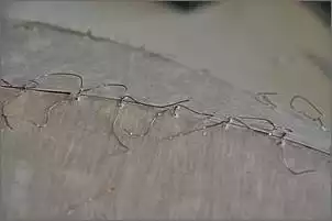

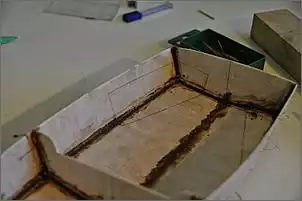

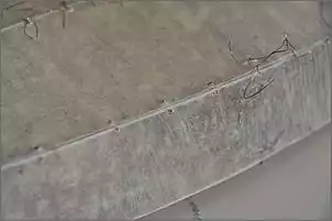

Dazu habe ich zuerst Bastelkarton mit Polyesterharz getränkt und im gleichen zug den DIN A3 Bastelplan, vom Designer, auflameniert. Diesen nach dem Aushärten mit einem Tepichmesser ausgeschnitten.

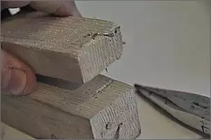

Mit einer "Bohrvorrichtung", zwei Latten mit ner Nadel, wurden Löcher entlang der Kanten "gebohrt". Vorher wurden natürlich die
Stellen auf den gegenüberliegenden Teilen markiert.
Der Rumpf mit Kupferdrähten aus einer Litze zusammen genäht und dann wurden innen, mit einer "erdnussbuttrigen" Mischung aus Polyester und sehr feinem Sägemehl, Hohlkelen gespachtelt.
Nach dem Aushärten der Hohlkehlen wurden mit einem scharfen Messer die Drähte auf der Aussenseite abgeschnitten(ziehen geht nicht). Dabei können auch die Erhebungen entfernt werden die beim "Bohren" entstehen.
Nun wurde die Aussenseite geschliffen und für die GlasBahnen vorbereitet.
... Tja weiter binn ich noch nicht ... aber Fotos gibts dazu bald ;)

Alt 17.10.2011, 19:29
zombi83 zombi83 ist offline
Registriert seit: 12.10.2011
Beiträge: 72
58 Danke in 28 Beiträgen

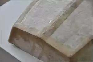

Hits:	225
Größe:	44,0 KB
Hits:	224
Größe:	31,7 KB
Hits:	219
Größe:	35,3 KB
Hits:	241
Größe:	36,4 KB
Hits:	256
Größe:	35,1 KB

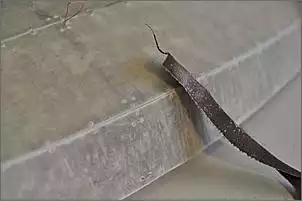

Alt 17.10.2011, 20:27

Nach dem Schleifen habe ich nun glas streifen auf die Nähte laminiert.
Hits:	238
Größe:	29,7 KB
Hits:	233
Größe:	27,6 KB

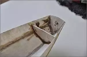

Ausserdem habe ich angefangen die Schwimmkörper einzukleben. Es fehlen noch die Deckel. Auflagen dafür habe ich schon mal mit eingeklebt.
Hits:	215
Größe:	28,0 KB
Hits:	220
Größe:	30,8 KB

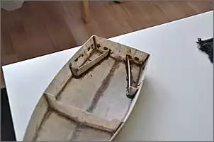

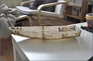

Damit sieht das Model nun so aus.
Hits:	230
Größe:	40,8 KB

mit was klebst du?
Sieht ja hässlich braun aus. Epoxyd müsste weniger verfärben...

@schabi
geklebt ist mit Polyesterharz + Sägespäne, daher auch die braune Farbe.
