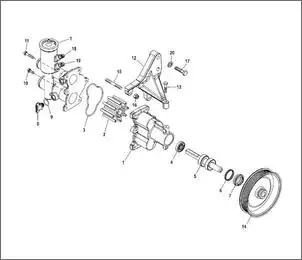

So nun habe ich wenigstens mal eine Zeichnung der Pumpe gefunden. Hoffentlich ist das die Richtige (Mot.Nr.0M325323).
Kann das sein das ich zum Wechsel den Riemen demontieren muss, die Schläuche abbauen und dann die Pumpe mit samt dem Halter ausbauen darf . Was denken sich denn die Konstrukteure . Ich habe halt nun mal keinen begehbaren Motorraum .
Aber was soll es nun habe ich halt den Mist an der Backe.
So nun zur Zeichnung.
Kann ich denn wenn ich die Schrauben 13,16 und 17 löse die Pumpe abnehmen oder muss da noch mehr weg.
Wie wird denn der Riemen gelöst und gespannt, oh mann ich könnt mich sonst wo hin beissen.
Bitte an alle die so was schon gemacht haben, schreibt mir.

Leider kann ich Word nicht öffnen, aber wnen es die drei kleinen Schrauben sind dann passt das schon, zwei hinten am Deckel und eine vorne senkrecht nach unten.

so schaut's aus:
