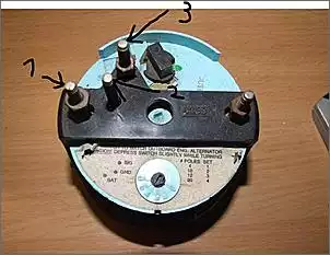

So jetzt habe ich dank eines Kolegen einen 20 Polligen Drehzahlmesser, bleibt nur noch die frage wie ich diesen richtig anklemme.
Motor:
Chrysler, 55HP, bj 1974, Type 556HG. Hoffe auf eure Hilfe
Mfg. Harry

Noch ein Foto vom DZM

Hi Harry,
Sig=Sender(also Impuls von der Lichtmaschine oder Zündung)
Gnd=Ground(Masse)
Bat=Kl.15 vom Zünschloß

1 = Plus
2 = Minus
3 = Signal vom Motor
auf 20 Pole hab ich schon eingestellt
