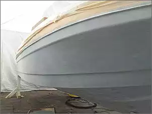

Hallo liebe Freunde des Wassersports, nach der langen Winterzeit habe ich nun endlich begonnen mein kleines Boot weiter zu bearbeiten.
Die gefühlten 6 Schichten Antifouling habe ich mit Gel170 abgebeizt. Das war wirklich eine Sauarbeit obwohl das Gel super funktioniert. Nach nur 15min. Einwirkzeit konnte man das AF mit einem Spachtel abschaben.
Nach mehrfachen Schleifarbeiten konnte dann endlich der Epoxy 2k Primer am Unterwasserschiff aufgebracht werden.
Name:	2012-04-28 09.39.38.jpg
Hits:	327
Größe:	51,1 KB

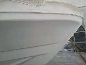

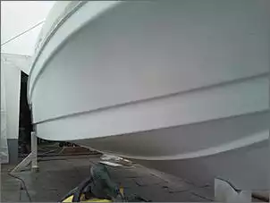

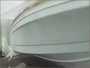

Wieder Schleifarbeiten und dann endlich den Endlack, Epoxy 2K in Weiß.
Sieht zwar auf den Fotos etwas grau aus, ist es aber nicht.
Lackiert habe ich mit einer HVLP Druckluftpistole im Partyzelt in meiner Einfahrt.
Name:	2012-04-28 17.06.11.jpg
Hits:	310
Größe:	31,9 KB
Name:	2012-04-28 17.06.23.jpg
Hits:	290
Größe:	35,1 KB
Name:	2012-05-03 19.49.19.jpg
Hits:	299
Größe:	37,5 KB

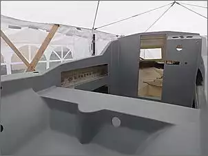

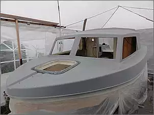

Am Wochenende konnte ich dann endlich das Deck primern.
Pfingsten soll es ja schließlich das erste mal ins Wasser, ob das wohl klappt
Hits:	305
Größe:	37,6 KB
Hits:	302
Größe:	50,1 KB
