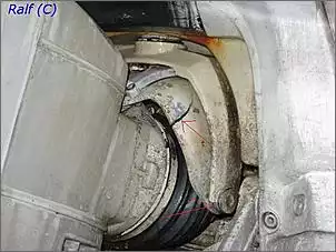

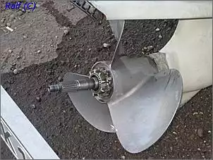

Wie kann so etwas passieren?
Das Relais der Trimmung flatterte leider
zum schlechtesten Zeitpunkt.
Um der Gefahrensituation (Grundberührung) zu entgehen, half nur ein kräftiger Gasstoss
bei voll hochgetrimmten Antrieb....das Resultat....Prop weg...
Name:	Prop fehlt.jpg
Hits:	148
Größe:	39,0 KB
... Riss im Steuerhelm und Steuerbügel gebrochen.
Name:	Steuerhelm + Bügel.jpg
Hits:	145
Größe:	37,2 KB
Hat jemand eine Erklärung?
Gruß vom Oberrhein.

Keine Grundberührung oder ähnliches ?
MfG Michael

War etwas hektisch zu dem Zeitpunkt, hatte gerade Gas gegeben
um in die Fahrrine des Rhein einzubiegen, ein Frachter kam entgegen
und just in dem Moment ging der Antrieb hoch.
Natürlich trieben wir manövrierunfähig sehr nahe an Ufer.
Wir sind so noch 40km zurück gefahren, keine Probleme oder Unwucht.
Nur eben langsamer.
Gruß vom Oberrhein.

Da hattest du sicher Feindkontakt. Und damit dürfte das ein Fall für deine Kaskoversicherung sein

Ich habe schon zwei mal solch einen gebrochen Lenkhelm usw. gesehen,
beides war nach Grundberührung / Stein.
Ich hoffe das Du gut versichert bist, ich möchte wetten das die Propwelle
auch krumm ist.
Eigenartig ist nur, das der Prop weg ist, und dann noch der ''kleine'' ?
MfG Michael

Eigentlich geht das garnicht mit dem Prop
Der Prop ist doppelt gesichert
Einmal ist er durch die Propmutter fest und diese ist noch mal mit einer Schraube gesichert.
MfG Michael

Evtl. wolte jemand die Props abgreifen und hatte schon mal mit dem losschrauben angefangen ????
