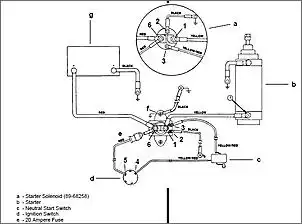

Ein Bild hilft vielleicht bei den Beschreibungen was er wo messen sollte
Name:	Mercury Solenoid.JPG
Hits:	354
Größe:	41,5 KB
Gruß Hannes

Dank Hannes seinem Bild habe ich jetzt wenigstens erstmal verstanden wie Solenoid und Anlasser verbunden und abhängig sind.
Einigen von Euch kommt das sicher etwas "schwierig" vor aber ich kann immer mehr verstehen wenn ich etwas sehe. Daher ist mir elektrik ja auch nichts, da sieht man nichts...
Sollte der Anlasser dann immer problemlos reagieren, halte ich einfach mal ein Kabel von der Batterie an den Solenoid, dann werde ich ja sehen ob der auch ok ist. Wenn dann immer noch alles funktioniert ist es wirklich das Zündschloss. Obwohl ich das fast ausschließen möchte, die Fernbedienung ist erst ca. ein Jahr alt und wurde in dem Zeitraum kaum benutzt.
Werden wir ja sehe.

Zitat von hapi Beitrag anzeigen
Kann ich das Rote (Plus) Kabel der Batterie und das gelbe Kabel zum Anlasse einfach mit einem dicken Schraubenzieher (mit gut isoliertem Griff) überbrücken? Ich weiß, ist eine "russische" Methode aber ich kenn das so...
Zum Testen des Solenoid kurz ein Plus-Signal auf die 3!?
