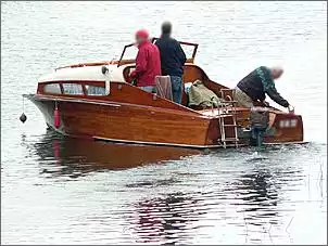

Hallo liebe Forum Kollegen und Restauratoren,
endlich kann ich auch etwas zu diesem Thema beitragen und wie so oft sollte es anders kommen als ursprünglich geplant:
Beim Boot handelt sich um eine Mahagonie/Eiche Konstruktion, von der Yachtwerft Berlin nach einem Riss von Manfred Ernst gebaut. Das Baujahr ist laut Papieren 1966.
Der Vorbesitzer hatte bereits das berühmte Leichentuch auftragen lassen. Zum Glück rechtzeitig, so das der Rumpf in einem sehr guten Zustand ist.
Auch nicht mehr original ist der Umbau auf Aussenborder, was zwar einerseits schade, aber nüchtern betrachtet von grossem praktischen Nutzen ist. Erst recht wenn es sich um einen modernen 4Takter mit 30PS handelt.
Gekauft habe ich es letztes Jahr und anschliessend von Lübz bis nach Berlin überführt. War eine schöne Tour von 2,5 Tagen mit vielen Schleusen und steifer Brise morgens um 5Uhr auf der Müritz. Zugegeben, ein bißchen mulmig war mir schon, ganz allein, ein unbekanntes Boot und keiner ausser mir draussen. Aber wir haben es überstanden und den besorgten Gemütern sei gesagt, das ich für den Notfall gerüstet war.
Angedacht war eigentlich nur den Lack/Unterwasserschiff neu aufzubauen und ein paar Kleinigkeiten. Was dann daraus wurde möchte ich euch nun hier berichten.
Aber erstmal ein paar Bilder vom Ursprungszustand:
(Beim zweiten Bild ist gut zu sehen wie das Holz über die Jahre ausgeblichen ist.)
Hits:	781
Größe:	148,9 KB
ID:	310307   Klicken Sie auf die Grafik für eine größere Ansicht
Hits:	658
Größe:	93,5 KB
der Sören

Hier noch ein paar Bilder, die den Zustand etwas besser dokumentieren. Achja, angefangen habe ich mit der Restauration Ende Mai!
Von weitem sah alles noch ganz gut aus aber je mehr ich mich mit dem Zustand befasste um so besser wusste ich, das ich nicht noch ein Jahr warten sollte.
Ich habe das Boot übrigens frisch lackiert übernommen und da ich bis dahin mit dem Lack zufrieden war wollte ich mit diesem weiter arbeiten. Vor allem die Kratzfestigkeit fand ich überzeugend.
Weiss nicht ob jemand von euch den Lack kennt oder sogar mal verarbeitet hat: Jansen Bootslack mit PU-Anteil.

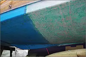

Los ging es mit dem Abschleifen des alten Unterwasseranstrichs. Teilweise ließ sich mit dem Spachtel schon einiges beseitigen.
Hits:	377
Größe:	72,4 KB
Was für eine Plackerei. Und ich dachte ich wär schon sportlich aber der Muskelkater hatte es in sich.
