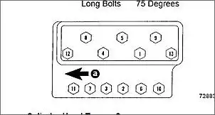

nächste Frage: wieviele Kopfschrauben hat dieser ... Motor?
so langsam dreh ich durch. kein WHB, keine richtige Motorbezeichnung... -> keine Ersatzteile bestellbar
bin schon am überlegen ob ich mir den 5,7L Bobtail von Ebay erschiesse
Jochen
Geändert von Nepumuk (03.10.2011 um 18:54 Uhr) Grund: hat sich erledigt

Immer mit der Ruhe
Ich darf dich erinnern
"DANKE!! das kriegen wir schon. hab keine 2 linken Hände. nur keine Ahnung von dem Motor "
Hier ein Zeichnung - es sind noch Schrauben übrig
Hits:	129
Größe:	18,0 KB
Hast du die Ansaugspinne auch abmontiert??
Gruß Hannes

Hehe, ja danke... ich hab wohl zu lang in der Sonne gestanden... hab die drei zw. den Kipphebeln übersehen. aber heute mittag noch gemerkt.
dafür hab ich jetzt ein größeres Problem, das mich wirklich zweifeln lässt den Motor zu behalten/zu überholen. wäre das wirtschaftlich?
oder den hier und dazu entsprechenden Antriebsstrang... (glaub bei meinem liegt da auch noch was im Argen...)
