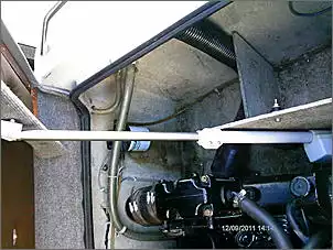

So, hab heute nach dem Putzen mal ein paar Bilder gemacht, ich hoffe das die Euch weiterhelfen.
Hits:	213
Größe:	94,9 KB
ID:	309977Hier das ganze auf einmal.

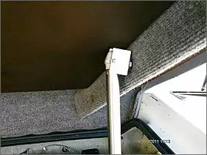

Hits:	169
Größe:	80,4 KB
ID:	309980Die obere Befestigung. Ist ein Stückchen Alu-U-Profil das drehbar festgeschraubt ist.

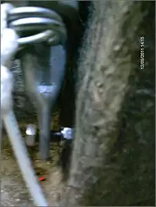

Hits:	163
Größe:	71,6 KB
ID:	309983Das Alurohr unten. Hab ich auf der einen Seite im Schraubstock zusammengepresst wegen der Befestigung, auf der anderen stickt der Stutzen vom Motorgehäuse. Dieser wird durch den Splint gehalten, das is meine Notentriegelung.

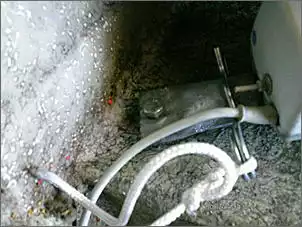

Hits:	141
Größe:	45,9 KB
ID:	309986Hier nochmal die Befestigung am Rumpf und der Splint.

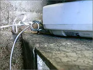

Hits:	153
Größe:	82,0 KB
ID:	309988Dasganze nochmal von oben.Die Schnur geht in ein Staufach vorm Motorraum und wenn ich daran zieh geht der Splint raus und ich kann die Klappe per Hand öffnen.
