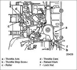

Der Leerlauf wird bei diesem Motor nur durch die Zündverstellung erreicht.
Scheint als hätte sich die Zündung verstellt und muss neu eingestellt werden.
Von den Schrauben kann sich eigentlich nur der Anschlagschraube gelockert haben.
In der Zeichnung mit b zu erkennen. Einmal kurz testen schadet nicht
