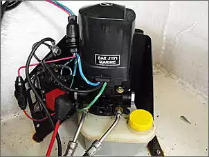

Mir ist heute das Relais an der Trimmpumpe für "runter" verreckt.
Brauch ich neu
Hab aber nicht nach der Artikelnummer geschaut,
weil kuffige 50° im Motorraum
den zu überbrücken war schon Qual genug.
Hat einer zufällig die Bestellnummer?
...oder gibts da gar mehrere
Uwe

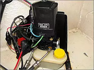

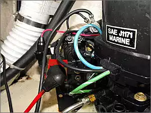

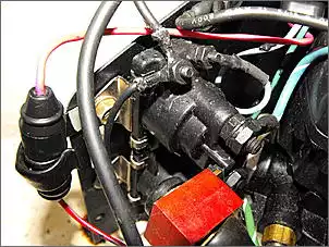

@ Cyrus
`ne Nummer hab ich nicht gefunden
aber schöne Bilder,
ich hoffe das hilft

[QUOTE=lollipop;2353274]@ Cyrus
aber schöne Bilder,
ich hoffe das hilft
ganz schön faul....
z.B.
http://www.mercruiserparts.com/selectModels3.asp?type_id=DRB
je nach ………
sollte wohl dieses sein
89-96158T; Solenoid
schöne......: na ja:
unten: sind schon Rostflecken zu sehen!
Grüße von Herbert

Zitat von lollipop Beitrag anzeigen
Faul ????
ich bin im Motorraum rumgekrochen und hab `ne Nummer
anner Pumpe gesucht!
aber trotzdem Danke für Deine Hilfe
nicht alles so ernst nehmen.
….paß auf beim demontieren, oft ist diese "Plus" Verkabelung vor! Dem Hauptschalter!!
Dann Batt. Abklemmen!!
Montage sollte kein Prob. Sein.
Diese Relais sind nicht teuer, ersetzen und gut…..
