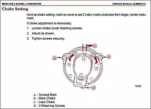

Hallo tom,
am cocke ist eine markierung so links von diesen art mittigen pfeil das ist dein einstellpunkt nicht dieser abstehende strich siehe bild.
Kannst ja mal diese grundeinstellung versuchen wie sie zu sehen ist.
Ist zwar vom 4zyl. aber die sind beim 2bbl fast alle gleich die grundeinstellung wenn es so nicht ganz geht etwas nach 12uhr stellen.

Also vorspannung sollte die feder nicht haben wie gesagt da sollte eine markierung sein mal schaun habe meine auch nicht auf den ersten Blick gefunden.
Frage einfach mal eine Bootswerkstatt nach der Grundeinstellung des Chockes bei deinem Motor nach.
oder stell mal ein Orginal bild von dem Deckel ein, habe jetzt leider nicht das Werkstattbuch da sonst würd ich nachschaun (2wo.Urlaub).

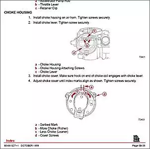

Normale Einstellung wie folgt
Name:	Choke Einstellung.JPG
Hits:	428
Größe:	33,6 KB
Gruß Hannes

Genau so hab ichs eingestellt, damit ist die choke klappe aber bei kalt nicht zu.
Erst wenn ich den Deckel ca 1/2 Umdrehung gegen Uhrzeigersinn drehe ist die chokeklappe bis auf einen kleinen Spalt geschlossen.
Ausserdem bewegt sich die chokeklappe auch nicht bei Vollgas...
LG Tom
