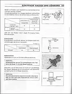

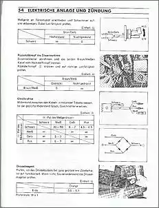

Beide Seiten Beschreibung zum messen der angesprochen Schalter und Fühler
Hits:	358
Größe:	68,0 KB
Hits:	278
Größe:	72,7 KB
Ist zwar vom DT65, sollte aber nicht viel abweichen.
Gruß Hannes

Hab jetzt alles durchgemessen, Ölschalter passt, Rückstellknopf gibt es bei meinem Motor nicht.
Dann hab ich mir den Schwimmer/Temperaturschalter zur Brust genommen
Widerstand war immer bei 0 ohm was ja eig nicht passt!
Kabelfarben sind bei mir etwas anders wenn man den Schwimmer durchmessen will muss man Grün/Rot und Schwarz messen.
Hab dann den Schwimmer ausgebaut und wieder eingebaut und siehe da
geschalten 0 ohm und nicht geschalten 500kohm? komisch sollte ja unendlich sein, dann noch ein paar messversuche alle möglichen werte bekamm ich 700kohm, 1 Megaohm usw.... also Schalter definitiv defekt.
Wo kann ich denn am besten bestellen oder einfach brücken und kommt das piepsen während der Fahrt jetzt vom defekten Schwimmerschalter?
Und was ich mir absolut nicht erklären kann warum wird der Schalter defekt
genau zu der Zeit wie ich vergessen habe den Entlüftungsschrauben vom Tank zu öffnen?
Gibts da ne Erklärung dafür oder einfach nur pech
Lg Chris
