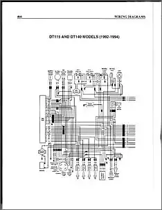

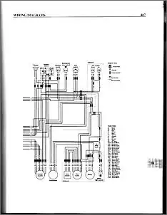

Alt 22.08.2011, 17:29
Sailfish Sailfish ist offline
Registriert seit: 13.12.2005
Ort: Märkischer Kreis/Sauerland
Beiträge: 273
Boot: Rib+ DT140 Efi
355 Danke in 226 Beiträgen
Hier mal ein Schaltplan
Hits:	399
Größe:	48,1 KB
ID:	305767Klicken Sie auf die Grafik für eine größere Ansicht
Hits:	603
Größe:	40,2 KB
Wenn Du es größer brauchst bitte Mailadresse als PN
Gruß Rolf
