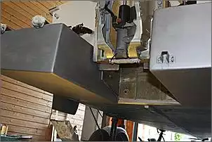

Da ja hier alle sehr gerne Bilder ansehen, dachte ich mir ich stelle ein paar vom Bau meiner Badeplattform ein. Sind leider nicht sehr viele, aber mann kann´gut erkennen
so sah es am Anfang aus
Angehängte Grafiken
Mfg. Harry

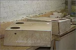

Beim Bau
Hits:	214
Größe:	71,8 KB
ID:	303481   Klicken Sie auf die Grafik für eine größere Ansicht
Hits:	236
Größe:	73,6 KB
ID:	303482   Klicken Sie auf die Grafik für eine größere Ansicht
Hits:	1444
Größe:	90,1 KB
Mfg. Harry

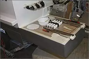

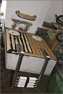

Und Montiert
Hits:	239
Größe:	49,0 KB
ID:	303487   Klicken Sie auf die Grafik für eine größere Ansicht
Hits:	245
Größe:	80,6 KB
ID:	303488   Klicken Sie auf die Grafik für eine größere Ansicht
Hits:	1499
Größe:	86,2 KB
Mfg. Harry

Hallo Harry,
das ist mehr ein Monsterbracket mit Rumpfverlängerung und Zusatztanks/Staufächer...als eine Badeplattform
Aber Hut ab vor dem der Alu schweißen kann und es danach so aussieht...
Auch die Kabeleinfassungen
Glück Auf!
Gunar

Boah!
Mächtiges Teil. Wie schwer ist eine solche Konstruktion? Ich liebäugele auch schon lange mit einem Bracket...
HansH

Ich weis nicht genau, mit der neuen Platte für den Heckspiegel so um die 30 kg schätze ich.
Mfg. Harry

Ohne "oberlehrerhaft" sein zu wollen,
so etwas ließe sich mittels Sperrholz, EPX-Schaumplatten (STYROFOAM, STYRODUR und JACKODUR o.ä) Epoxydharzen und Fasern leicht und einfach selbst herstellen!

Hi
mit welchem Gas hast du geschweisst? Die Verfärbungen sehen nicht so doll aus
Bist du sicher dass deine verschliffenen Schweissnähte halten?
Netten Gruss aus der Schweiz
Roman

Zitat von schabi0815 Beitrag anzeigen
Hi
Es hat ein Kumpel von mir mit Schutzgas geschweisst. ( In der Firma, die Schweißen fast nur Alu ) Und anschließend noch mit Wig nachgeschweißt. Ich hoffe das es hält, nicht das mich mal der Motor überholt.

Material und Technik kann ich nicht beurteilen, aber 30kg verbaut im Heckspiegel und du hoffst? Das wäre mir zu wenig.
Ansonsten sieht das sehr professionell aus!
Na dann richt ihm mal bitte nette Grüsse von mir aus.
Nur schon die Schweisspunkte hier
sollten nie und nimmer so schwarz sein!!!
Roman

Alt 12.08.2011, 19:57
Benutzerbild von harry1982
harry1982 harry1982 ist offline
Registriert seit: 09.11.2009
Ort: Lenzing, Österreich
Beiträge: 421
Boot: Rinker Fiesta Vee 260
95 Danke in 70 Beiträgen
Was ist da falsch wenn die so schwarz sind, mach mich nicht fertig
Mfg. Harry

Sorry, möchte niemand fertig machen.
Nur ein verlorener Motor ist keine schöne Sache.
Kann diverse Gründe haben.
Entweder hat er die Wolframelektrode zu weit draussen dass er Kurzschlüsse verursacht oder das Gas ist ein billiges Drecksmischgas. Reines Argon ist relativ teuer und viele versuchen da Geld zu sparen.
Dass er keine Hochfrequenz-Zündung hat und deswegen Kontaktzündung anwendet, davon gehe ich nicht aus.
Wie dick sind die Bleche? Was für eine Legierung. Peraluman, Aluman, ....
Sofern irgendwie möglich, schleife ich die Schweissnähte bei Alu nicht runter.
Die Rissgefahr steigt dadurch um das Vielfache...
Wie sehen die Schweissnähte auf der Innenseite aus?
Zeig mal bitte ein Foto.
Schau mal dieses Foto genau an. Eine saubere Alu-Schweissnaht ist schön glänzend. Hier sehen alle matt aus. Zudem sehe ich hinten diverse Verunreinigungen im Gefüge.
Mit was für einer Farbe hast du das Alu gepinselt? Mit oder ohne Primer?
Roman
/Habe GFK-Gewebe in diversen Stärken und Webarten abzugeben. Bei Interesse bitte PN an mich /

Von innen kann ich leider Foto mehr machen, ist alles geschlossen. Es wurde von innen mit Schutzgas und aussen mit Wig geschweisst. Blechstärke ist 3 mm ( kann ich nicht mehr genau sagen ). Ich habe das gesamte Boot mit einem grundlack ( so ne Art preimer ) und anschliesend mit Lack lackiert. Habe mir die Lacke vom Bootslackierer ums Eck geholt.

lass Dich jetzt bloß nicht fertigmachen oder runtersauen/belehren...die Schweissnähte sehen sauber aus...natürlich geht alles besser und auch sauberer ...aber wie ich lesen kann hatts ein Kumpel gemacht der im gleichen Alter ist als Du..,?und da bekommt manch älterer geleehrter geübter Schweisser das nicht so hin...
Ob es hält wird die Praxis/Fahrt zeigen...aber für den ersten Augenblick und die Konstruktion schon mal 1A.....+

Hat doch nix mit fertigmachen oder belehren zu tun!
Die Geometrie hast du gut getroffen. Wenns innen noch mit MIG geschweisst ist, wird das schon halten.
Ähm wie bitte? Was haben die Nähte mit dem Alter zu tun. Fast schon 30ig.
Du hast dir anscheinend viel Gedanken gemacht und Mühe gegeben. Hut ab.
Aber die TIG/WIG Schweissnähte sind nicht der Bringer. Da kannst du ja nix dafür...
Wie gesagt, wenns beidseitig verschweisst ist hält das schon.

Na ja, ich dachte mein Kumpel hat Ahnung davon.
Ich werde die Schweißnähte einfach im Auge behalten.

Hallo eysy,
mach doch mal einen eigenen Thread auf und stell ein paar Fotos mehr hinein. Mich interessieren einige Details:
-Warum hast du die Plattform (Bracket) nicht über den gesamten Spiegel gemacht und den Motor dann darauf montiert?
-Ist bei dieser Motormontage überhaupt ein voller Lenkausschlag gewährleistet oder mußt du hier Beschränkungen hinnehmen?
-Wie sieht das alles unter Wasser aus/ Gesamtkonstruktion - oder sind das quasi nur "Bretter"

Denke auch die Nähte sind eher suboptimal, deneke jedoch das es halten sollte wenn es beidseitig verschweißt ist. Sieht halt im "Rohzustand" unschön aus, ganz vermeiden lassen sich die Schwarzen stellen jedoch auch nicht.
Ansonsten, Gute Arbeit!

Zitat von HansH Beitrag anzeigen
Hallo eysy,
Danke
HansH
Hallo HansH,
ich habe einige Fotos zum Thema Motorwechsel und Badeplattformen in zwei entsprechenden Alben unter meinem Profil eingestellt.
Ich denke, da kann man die entsprechenden Details erkennen. Die Idee mit den Badeplattformen kam mir leider erst nach dem Motorwechsel - da war mir der Aufwand mit der durchgehenden Badeplattform dann zu groß. Der Lenkeinschlag wird von den Plattformen nicht beeinflußt.
Die Plattformen bestehen aus zwei laminierten Sperrholzkästen, was Du gut auf den Fotos erkennen solltest.
Hits:	135
Größe:	64,4 KB
ID:	303972,Klicken Sie auf die Grafik für eine größere Ansicht
Hits:	142
Größe:	66,8 KB
ID:	303973,Klicken Sie auf die Grafik für eine größere Ansicht
Hits:	154
Größe:	66,9 KB
ID:	303974,Klicken Sie auf die Grafik für eine größere Ansicht
Hits:	142
Größe:	61,3 KB
mehr Fotos in den Alben Motorwechsel und Badeplattformen.
Liebe Grüße
Rolf-Michael

Und der "Sperrholzkasten" wie du ihn nennst hält die Belastung der Badeleiter aus?
Alt 14.08.2011, 16:17
Benutzerbild von eysy
eysy eysy ist offline
Registriert seit: 04.08.2009
Ort: Niederndodeleben
Beiträge: 23
Boot: Marco 810
7 Danke in 7 Beiträgen
Hallo Chili,
da der "Sperrholzkasten" mehrfach laminiert und anschließend 5-fach mit
dem Spiegel und einmal seitlich mit dem Bracket verschraubt, sowie mit SIKA das ganze verklebt ist - hoffe ich schon, dass es auf Dauer hält.
Die Badeleiter habe ich (dank des tollen Wetters ) bisher noch nicht bestiegen, aber ich habe mit meinen knapp 100 kg schon mehrfach auf den Plattformen gestanden und bisher noch nichts negatives festgestellt.
Wir möchten eigentlich morgen für 10 Tage in den Urlaub an die Havel
bei Brandenburg fahren - ich hoffe, dann vielleicht mal die Badeleiter belasten zu können.
Rolf-Michael
