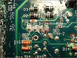

Dort wurde die Zündeinheit (CDI) diskutiert...für 430 EUR kann ich eine neue importieren...meine Güte ich bin Elektroniker dachte ich mir...das versuche ich selber.
Also die Box ausgebaut, alle Leitungen abgestöpselt und mit rein genommen. Dann kam der nicht so schöne Teil...das PU Zeugs wurde in akribischer Kleinarbeit von mir rausgepult bis die Platine frei lag.
Dort entdeckte ich, was ich schon durch den Kunststoff gesehen habe.
Schaut euch mal das Foto an.
Es ist wohl durch den Übergang Kabel/Vergussmasse ein wenig Feuchtigkeit eingedrungen und die hat um C1 P1 C2 P2 für eine Oxidation gesorgt.
Was meint ihr ? Kann das das Problem sein ? Ich habe leider keinen Schaltplan...NORDY ??? Wo bist du ?? Du bist doch mein CDI Held
Ich nehme an das durch einen Kurzschluss der sporadisch auftritt der Motor ausgeht und die Zündung abstellt.
Viele Grüße von der Ostsee
Maik

Moin Moik,
ich bin kein Elektroniker (und frage mich wo der Preis herkommt), die eingekreiste Lötstelle (C1) sieht für mich aus wie eine kalte Lötstelle. Die andere eingekreiste Lötstelle sieht fast nach ungewollter Brücke aus.
Hits:	349
Größe:	104,5 KB
Korrosionsstellen sauber machen und Platine mit Lack versiegeln, und dann testen.

Moin Ralf,
jau...das zweite Teilchen habe ich noch gar nicht entdeckt.
Ich warte nun auf Kontakt 60 und Kontakt WL Spray...habs bestellt...dann wird schöön saubergemacht. Vorher werde ich die markierte Stelle auf jeden Fall nachlöten.

Kontakt 60 hat da nichts zu suchen, muss gründlich wieder entfernt werden! Das Zeug rückstandsfrei wieder weg!
(Glaspinsel; ev. „Tuner 600“ ……)
C1: nicht nachlöten! Erstmal entlöten, Anschluss sauber kratzen, neu verzinnen, Lötauge ebenfalls reinigen. (wenn das oxidiert: wird’s wieder nen kalte Lötstelle…..)
Wenn C1: der Hochspannungskondensator ist, der übern Tyristor entladen wird:
Denn auslöten und ausmessen! Kapazität, Verlustwinkel…. (Kapazitätsverlust..??)
Im Zweifel durch nen impulsfesten ersetzten.
Versiegeln z.B.: „Plastik 70“
Grüße von Herbert

c1 c2 p1 p2 sind die lötstellen von einem steckeranschluss...der aus der CDI führt. Schaue in der Früh mal nach was dort angeschlossen wird und melde mich dann wieder.

So...von c1 c2 p1 p2 geht es auf den 4poligen Steckeranschluss....der Stecker führt dann zum Stator.
Wären dann meine Schwierigkeiten nachvollziehbar ?
Stromversorgung………??
Dioden- Gleichrichtung… messen.
Extern: Statorspule defekt, bei Erwärmung weniger Spannung. (wenn Fehler auftritt: messen, im Vergleich zu kaltem Zustand. )
Wenn alle 3 Zyl. Aussetzen: müsste es was „gemeinsames“ sein, also Stromversorgung CDI;
Ev. der „Absteller“ das der Masse kriegt,
Is ja gemeinsame CDI für alle Zyl.
Beitrag 5: kann man also interne Bauteile ausschließen, bis auf Gleichrichtung.
Schaltung: norm. 3 Hochspannungskondensatoren?? Wenn nur 1ner: den testen….
Grüße von Herbert

Platine gereinigt und nachgelötet....mit PU neu vergossen. Endlich läuft es so wie es soll.
Danke für die Hilfen.
